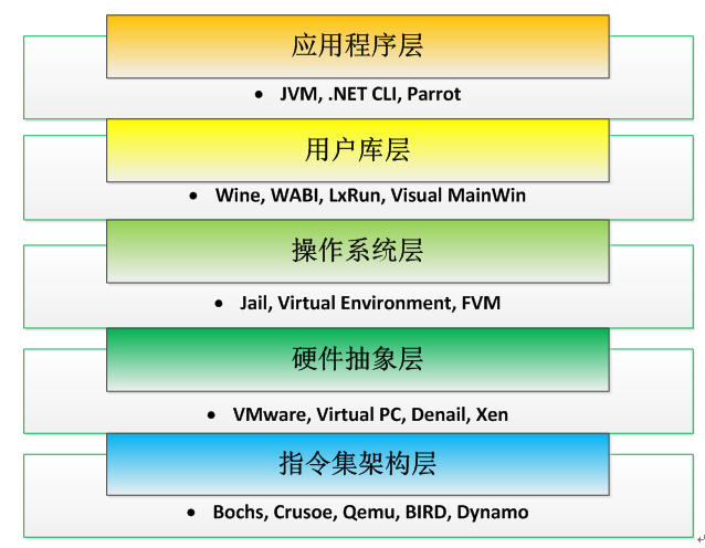

        更具体地,虚拟化的层次可分为如图 2所示的指令集架构(ISA)、硬件抽象层(HAL)、操作系统、用户级库、应用程序的五个层次。图 2中还在各个层次下方列出了与其对应的知名产品。
        图 2 虚拟化技术的五个层次及其相应产品

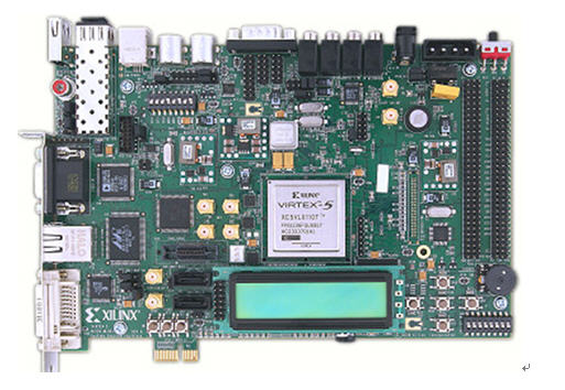

        XUP Virtex5是集成了OpenSparcT1开源微处理器的一个强大系统。其丰富的特色以及开发平台的通用性,使得该板卡非常适合在教学及研究的领域搭建各种系统。如数字设计、嵌入式系统、通讯系统、网络、视频及图像处理等各个领域。XUP Virtex-5实体图见图 5,其资源模块图如图 6所示。XUP Virtex-5含有丰富的片上资源以及完整的工业标准接口。
        图 5 XUP Virtex-5 FPGA开发平台
        图 6 XUP Virtex-5平台资源模块
        本项目基于XUP Virtex-5 FPGA开发平台构建了基于自主软核QS-I的RISC SoC平台。

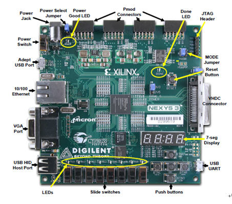

        Digilent公司的Nexys3平台是一个基于Xilinx Sparten-6 FPGA的完整,易用的数字电路开发平台。Sparten-6 FPGA为高性能逻辑设计做了充分优化,其片内的block RAM,时钟管理模块,DSP等资源为高级逻辑设计提供了必要硬件基础。Nexys3实体图见图 7,其平台资源模块如图 8。
        图 7 Digilent Nexys3 FPGA开发平台
        图 8 Digilent Nexys3平台资源模块
        本项目基于Digilent Nexys3 FPGA开发平台构建了基于自主软核QS-I的RISC SoC平台。

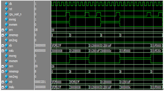

        本模块的时序图如下。
        图 21  exe_stage时序图

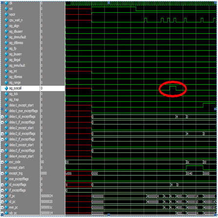

  •                 except
        本模块完成流水线中的中断及异常处理。为了完成精确中断,即产生异常的指令前已经在流水线中的指令完成执行,而在异常指令后的指令不允许完成执行(不修改CPU状态),才能响应异常。因此,在实现精确中断时,需要对流水线中的指令进行跟踪,所有的异常或中断信号将延迟到流水线的特定阶段(Writeback)进行响应,并且对不同类型的异常信号,中断程序的返回地址不同。本模块的主要时序图如下。
        图 26 except时序图
