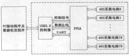

        整个多串口数据采集与传输系统框图如图1所示。图中虚线部分为该系统的硬件框图,整个系统由3部分组成,USB3.0芯片选择了业界性能表现最好的Cypress的CYUSB3014芯片(简称FX3芯片),理论上通信速率可达4.8Gb/s,该芯片除了拥有GPIF2.0接口可方便与外设进行通信外,还有标准的SPI、UART、I2C、I2S与外设进行通信;FPGA采用了Cyclone3C40系列的芯片,逻辑资源、片上RAM以及I/O脚数目都能充分满足本系统设计;80路485传输芯片采用了ADI的ADM3485E,是一款3.3V低功耗数据收发器,提供±15kV的ESD保护,适用于多点总线线路的半双工通信。共模输入范围-7V~+12V,数据速率可达12Mb/s,能满足本系统的设计要求。
        图1多串口数据传输系统框图

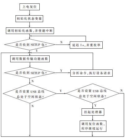

        Cypress公司为USB3.0芯片提供了一个开发包,其中包括了典型的固件代码。对USB3.0芯片固件的设计,可利用EZ-USBFX3固件函数库简化加速USB3.0固件程序的开发。固件程序主要完成的工作有:初始化、处理标准的USB设备请求及USB挂起时的电源管理等。任务循环的流程图如图2所示。
        图2任务循环流程图

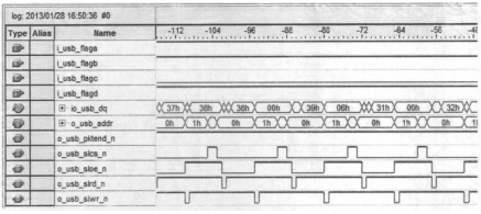

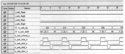

        图3所示为FX3的A通道读时序,FPGA先检测i_usb_flaga是否为高电平,如果为高电平则表示A通道buffer中有数据可读,此时将通道地址信号设置为0,片选信号o_usb_slcs_n/o_usb_sloe_n拉低,o_usb_slrd_n信号拉低后,在4个时钟之后,数据将出现在io_usb_dq上,如果进行写操作则将o_usb_slwr_n拉低。对应的通道号地址选对,同时将片选信号拉低即可,写通道时序如图4所示。
        图3 FX3的A通道数据读取时序
        图4 FX3的B通道写数据时序
