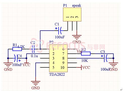

        用扬声器作为发声器件,用TDA2822进行功率放大,此电路能够得到比蜂鸣器更强的音频信号,虽然功率有些大,但能产生足够的振幅,干扰相对较小,因此选择此方案。

        我们采用用TDA2822对音频信号进行功率放大,该芯片性价比很高。扬声器的频率直接由单片机给出,单片机输出的脉冲信号通过扬声器反映出来。具体电路图见附图1。

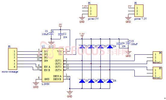

        3.2电机控制电路设计

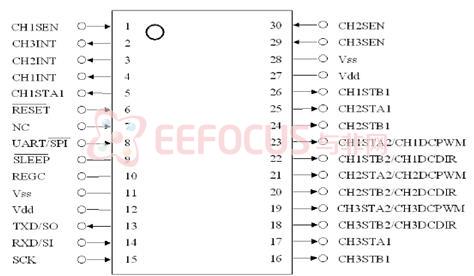

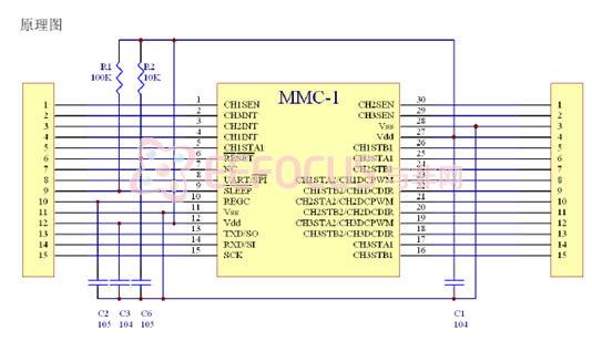

        本题必须采用组委会提供的电机控制ASSP芯片(型号MMC-1)实现可移动声源的运动。MMC-1为多通道两相四线式步进电机/直流电机控制芯片,基于十六位通用的MCU固化专用程序实现。通过USAT或SPI串行接口,为主控CPU扩展专用电机控制功能。在此次比赛中由于硬件资源有限,而整个系统对主控CPU的性能有要求很高,如电机驱动与音频信号都会用到PWM,51单片机没有PWM,而PIC单片机也只有两路PWM,为了提高性价比,这款芯片很有必要!整个电机驱动电路请见附图2、附图3、附图4、附图5。

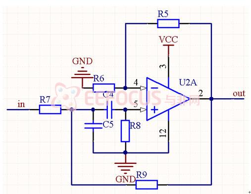

        为了降低小车的功耗,减少作品成本,以三极管为基本放大环节的话筒功放电路,外围元件少,制作简单,音质却出乎意料的好。其主要特点是效率高、耗电省,静态工作电流典型值只有6mA左右,具体电路如图所示。该电路输出端的信号不能直接给单片机,由于环境中不确定的噪声很多,所以必须滤波,我们选取带通滤波,其中中心频率为:F=1/2<<<<<<<<<<<<<<<<<<<<<<<<<&pi; R C

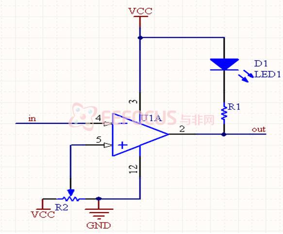

        由于环境中的干扰的频率大多分布在2KHZ以下,于是便要求音频信号频率要在它之上,在测试中发现并不是频率越高越好,随着频率升高,音频信号的响度也随着降低,响度太低也会使信号的检测变困难,经过测试发现声音引导系统最佳频率是4KHZ。由于采用相位比较算法,单片机得到的理想值是一个数字信号,通过电压比较器将输出的信号通过电压比较,输出方波信号。这样可以使得干扰基本上消失,而且控制也相对比较简单,更值得一提的是,通过比较器的可调比较电压,可以在不同的环境下通过调节比较器的比较电压,达到抗干扰的目的。具体的滤波比较电路请见附图六、附图七。

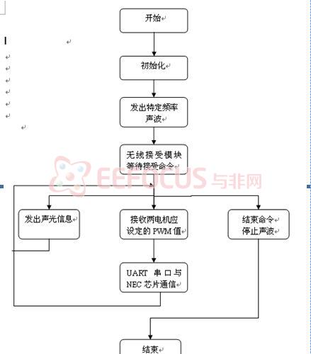

        声源部分:
        Task1: 产生系统所需的声音信号。
        Task2:电机速度检测,与MMC-1电机驱动芯片进行通信,构成电机速度的闭环控制。
        Task3:记录系统运行时间,并时时显示速度。
        Task4:无线数据通信,时时接收控制指令。

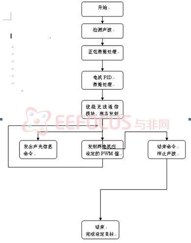

        声音接收部分:
        Task1:信号的接受和处理
        Task2:对接受的信号进行计算,产生不同的控制命令。
        Task3:对更新的控制命令通过无线模块发送到移动声源。

        附图1、音频发生电路
        附图2、L298驱动电路

        附图四、MMC-1封装图
        附图五、大赛提供MMC-1芯片的转接板
        附图六、选频滤波电路
        附图七、比较输出电路

        MCU1程序流程图
                 MCU2程序流程图
