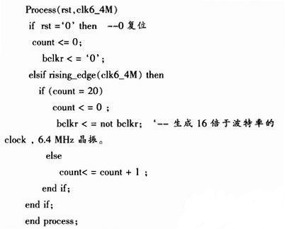

        波特率发生器实质是设计一个分频器,用于产生和RS232通信同步的时钟。在系统中用一个计数器来完成这个功能,分频系数N决定了波特率的数值。该计数器一般工作在一个频率较高的系统时钟下,当计数到N/2时将输出置为高电平,再计数到N/2的数值后将输出置为低电平,如此反复即可得到占空比50%的波特率时钟,具体的波特率依赖于所使用的系统时钟频率和Ⅳ的大小。如系统时钟频率是6.4 MHz,要求波特率是9 600,则16倍波特率时钟的周期约等于42个系统时钟周期,则计数器取42/2=21时,当计数溢出时输出电平取反就可以得到16倍约定波特率的时钟。
        使用VHDL来描述波特率发生器的完整代码如下:

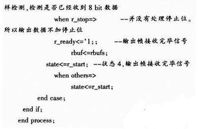

        2.3 接收器设计
        接收器的工作过程如下,串行数据帧和接收时钟是异步的,发送来的数据由逻辑1变为逻辑0可以视为一个数据帧的开始。接收器先要捕捉起始位,然而,通信线上的噪音也极有可能使传号“1”跳变到空号“0”。所以接收器以16倍的波特率对这种跳变进行检测,确定rxd输入由1到0,逻辑0要8个bclkr(16倍的波特率时钟)周期,才是正常的起始位,而不是噪音引起的,其中若有一次采样得到的为高电平则认为起始信号无效,返回初始状态重新等待起始信号的到来。
        采到正确的起始位后,就开始接收数据,最可靠的接收应该是接收时钟的出现时刻正好对着数据位的中央。由于在起始位检测时,已使时钟对准了位中央,用16倍波特率的时钟作为接收时钟,就是为了确保在位宽的中心时间对接收的位序列进行可靠采样,当采样计数器计数结束后所有数据位都已经输入完成。最后对停止位的高电平进行检测,若正确检测到高电平,说明本帧的各位正确接收完毕,否则出错。最后将正确的数据转存到数据寄存器中,输出数据。还要输出一个数据接收标志信号标志数据接收完。
        利用有限状态机实现,完整代码如下:
