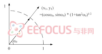

        大家看烦了公式了吧,鄙人也不喜欢用公式唬人。下面我们看看第一次旋转的几何解释。在单位圆上,我们知道 ,α是(x, y)对应的圆心角。每次计算,相当于把向量的长度放大了    ,向量的角度旋转了α_k。我们算N次运算,再统一除掉放大的总体倍数,就得到需要角度的正余弦值了。
        敌亡我之心不死啊,然后这些家伙把公式计算了N次。对应几何解释,就是左右旋转了N下。

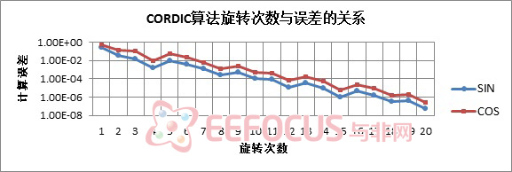

        麻烦来了,所有角度的sin和cos值都可以获得了。下图是旋转次数与计算误差的对应关系, 。这是老朽用Excel模拟计算的(由于版权问题,没敢用Verilog实现和仿真)。

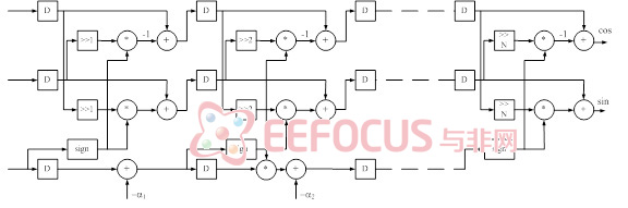

        数学到此为止,老衲讲的都快吐了。现在来个“师夷长技以制夷”,给大家画画CORDIC的流水线(因为是小数运算,假设实数“1”为十六进制的全1,实数值就可以折算了。这是普遍的技巧,不详述。)。还有一个小技巧就是由于每步的放大作用,公式里预先收缩了一把。流水的每一步包含两个移位、一个查找常数值和三次加法,里面的乘法实际上就是XOR可以忽略,简单明了。值得注意的是,这个里面的操作是有符号数运算。
