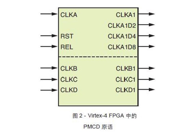

        相位匹配时钟分频器
        设计人员可使用相位匹配时钟分频器(PMCD)来生成相位匹配的分频输入时钟信号。这与分频时钟的DCM频率综合相似。PMCD还能生成设计中相位匹配但有延迟的时钟信号。在后一种情况下,PCMD能够在输入时钟信号和其它PMCD输入时钟信号之间保持边缘对齐、相位关系和歪斜。与DCM不同的是,在分频器的值可配置的情况下,赛灵思器件中现有的PMCD生成的时钟信号仅按2、4和8分频。这意味着PMCD生成的时钟信号的频率是输入时钟信号的1/2、1/4和1/8。在如Virtex-4FPGA这样的赛灵思器件中,PMCD紧邻DCM并与其位于同一列上。每一列有两个PMCD-DCM对。因此DCM的输出可以驱动PMCD的输入。
        由于DCM还负责处理去歪斜,因此只要不需要去歪斜时钟,设计人员就可以使用不带DCM的PMCD。通过专用引脚,还可以把一列中的两个PMCD连接起来。图2是Virtex-4器件中的PMCD原语。详细内容请参阅Virtex-4FPGA用户指南(UG070,2.6版本)。

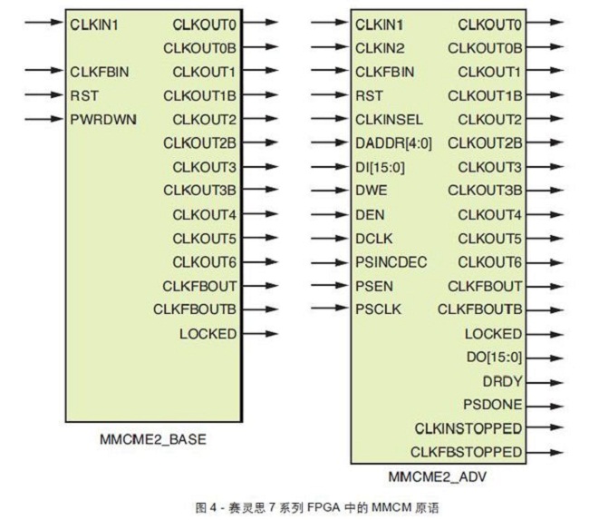

        混合模式时钟管理器
        另一种类型的时钟资源——混合模式时钟管理器(MMCM),用于在与给定输入时钟有设定的相位和频率关系的情况下,生成不同的时钟信号。不过与DCM不同是,MMCM使用PLL来完成这一工作。Virtex-6FPGA中的时钟管理模块(CMT)有两个MMCM,而Virtex-7中的CMT有一个MMCM和一个PLL。Virtex-6器件中的MMCM没有扩频功能,因此输入时钟信号上的扩频不会被滤波,将直接被传送给MMCM输出时钟。但Virtex-7FPGA的MMCM却有扩频功能。
        Virtex-6FPGA中的MMCM要求插入一个校准电路,以便在用户复位或用户断电后确保MMCM正确运行。赛灵思ISE设计套件11.5版本及更高版本能够在设计的MAP阶段自动插入必要的校准电路。若使用赛灵思ISE的更早版本,则需要使用赛灵思技术支持部提供的设计文件手动插入校准电路。最后需要注意的是,在本移植该设计,以便用ISE11.5版本或更高版本实现时,必须手动移除校准电路,或通过适当设置每个MMCM上的综合属性,禁用自动插入功能。详细介绍请参阅赛灵思答复记录AR#33849。
        对7系列器件中的MMCM就不存在这样的问题,因为这些FPGA只得到ISE13.1版本和更高版本以及新型Vivado设计套件的支持。Virtex-6系列中提供的MMCM间专用走线可便于用户将全局时钟资源用于设计的其余部分。
        图3显示了Virtex-6FPGA中的MMCM原语。各个端口的详细介绍请参阅Virtex-6FPGA时钟资源用户指南(UG362,2.1版本)。图4显示了赛灵思7系列FPGA中的MMCM原语,有关详细介绍请参阅7系列FPGA时钟资源用户指南(UG472,1.5版本)。

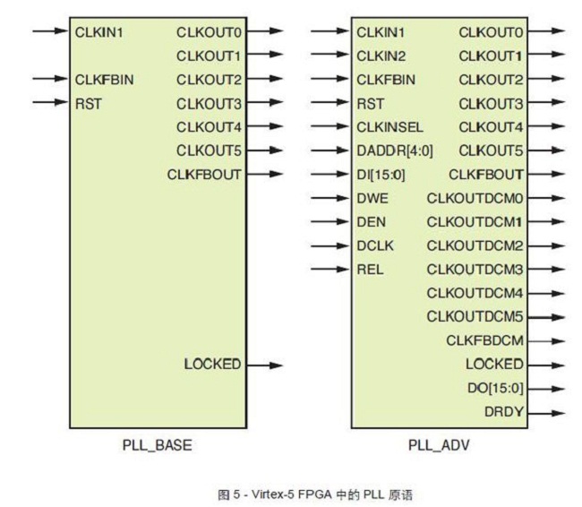

        锁相环
        设计人员使用锁相环(PLL)主要用于频率综合。使用一个PLL可以从一个输入时钟信号生成多个时钟信号。结合DCM使用,还可以用作抖动滤波器。Spartan-6、Virtex-5和7系列FPGA中都提供有PLL。Spartan-6和Virtex-5中均有专门的“DCM到PLL”和“PLL到DCM”走线。Spartan-6和Virtex-5中的PLL输出是非扩频的。对这两种器件而言,如果设计使用多个不同时钟,都可以用PLL替代DCM。PLL时钟输出具有宽范的配置范围,而DCM的输出是预定的,不可配置。PLL和DCM的选择还是取决于设计的要求。不过如果相移是必需的,就应该明确地选择DCM。
        同时,7系列器件中的PLL所实现的功能没有MMCM所实现的多。因此虽然MMCM是建立在PLL架构之上,但7系列器件中也有独立的PLL。图5显示了Virtex-5FPGA中的PLL原语。各个端口的详细介绍请参阅Virtex-5用户指南(UG190,5.4版本)。
