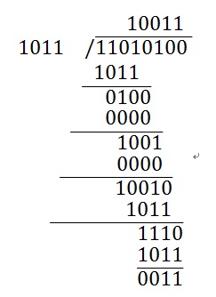

        大家回忆一下小学的时候学的竖式除法运算,下面是一个例子。我们每次算被除数的一部分;余数留下加上被除数的下一位,接着运算,直到需要的精度。
        大伙儿会惊奇地发现:数字逻辑的除法操作竟然就是小学生方法的引申。嘴不要张那么大,进了蟾蜍,你也不会百毒不侵的。现在还是以一个例子,隆重推出本讲的主角:辗转相除法。还是那样的描述:“我们每次算被除数的一部分;余数留下加上被除数的下一位,接着运算,直到需要的精度。”简单说,就是一步算一个比特。这样,运算的建立时间就是(要求精度的比特数 – 除数比特数)。

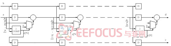

        睁大眼睛了,下面大伙儿和我一起研究一下流水线乘法器的结构。定义运算里面,被除数是a(位宽M比特),除数是b(位宽N比特,约定M ≥ N),商是c (位宽M – N +1比特,余数是d(位宽N比特)。例子里面没有考虑除到小数位数。如果遇到这样的要求,可以在a后面加若干个“0”完成。这里面还有简化,不是重点,忽略不计了。还得注意b等于“0”时候的溢出处理,也不是重点,同样忽略不计。除法就是麻烦,就好像华妃说的“贱人就是矫情”。下图就是流水线乘法器的基本结构。
        每一步都是包含截位、比较、减法和存储相应结果这几个步骤完成。截位是说第n步,截取存储结果的高位比特的M – n +1比特开始的N个比特a’,输入比较器。比较器比较a’和b:a’ ≥ b输出1,否则输出为0。如果比较器输出为1,则把被除数延时链对应的a’位,存为a’ – b的结果,否则保持a’。比较器的结果,同时存入c的第N – n位。最后一步的减法结果就是余数d。
        模仿赵丽蓉大妈对于探戈的口诀,这个除法器也有一个口诀如下:“一步一比特,比较写入商,被除减除数,辗转至最低。”
