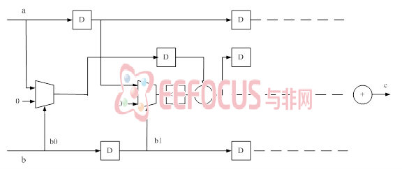

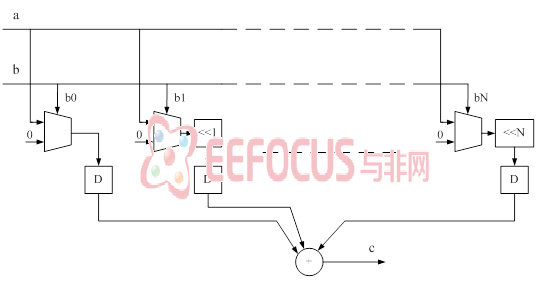

        这个公式里面引用了乘法的交换律和结合律(小学知识啊,不用我具体解释了吧?),把乘法转化成了b的位宽个加法运算;第n次加法的加数是b的第n比特(bn)与a左移n位(a<<n)的乘积;这里面的乘积呢,又可以根据bn的两个可能的数值,通过选择器实现。这般如此,如此这般…,我们可以得到了如下的结构。
        这个图里面的流水线是按照从b的低比特到高比特的顺序运算的。那么,下面有人说了:从高到低成不?这个可以有,这个也当然有。不仅从高到低可以,您就是中心开花,或者分进合击从两头开始都成。只要把b的每个比特位都照顾到,就没有问题。加法的交换律在哪里呢,数学万岁。(有人动心思了:这多少专利了?啊呸,我吐你个满脸花露水!)
        考察加法器的另外一种结构,有没有点想法啊?有想法的放心,不吐你,还得夸奖你。子曾经曰过:“孺子可教也”。子还曾经曰过:“温故而知新,可以为师矣”。(放心,不会把你逐出师门的另一种表达。我一则不象岳不群那样嫉贤妒能,二则还如曹孟德那样爱惜人才的。)不过呢,这个口诀要换一下。原来加法器是的是“一算二选”,现在乘法器是“一选二算”。有点绕,别记混了。
        然后呢,各种变型都来了。加法速度不够?流水补。选择面积太多?时分复用。可谓孙猴子的拿手本领----七十二变。
        人生最大的痛苦不是没选择,是选择太多。所谓“乱花渐欲迷人眼”,很多人就“酒不醉人”了。人能临阵不乱、正确选择的,方为真英雄,其他都是假豪杰。
        为了节约时间,好让大家早点去睡觉。时分复用方法,也不用鄙人拨冗说明了,要学会“自主研发,国内领先”。

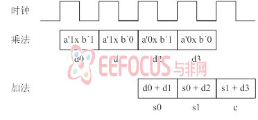

        为了赶走瞌睡虫,我们来玩个数学游戏:
        c = a × b
          = (a’1 + a’0) × (b’1 + b’0)
          = a’1× b’1 + a’1× b’0 + a’0× b’1+ a’0× b’0
        看出什么端倪了?对头,把一个高位宽的乘法转化为几个小位宽的乘法。吾然之。孩儿们被我调教的越来越聪明了。(这里有掌声:“大王英明!”)
        这次来一个时分复用的时序图,叫喜欢这个东东的伙伴们不要太失落。
