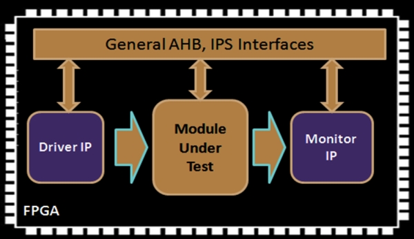

        a) 插入调试逻辑以及基于FPGA的设计只需在初始时付出一些一次性的努力,因而可以节省调试时间和原本很大的精力。这将涉及编写驱动的综合逻辑,监控可以与设计本身集成、并可以移植到FPGA的IP。图3显示了使用板上调试逻辑的调试模型。
        图3:使用板上逻辑的调试模型
        图字:AHB,IPS通用界面 驱动IP 测试中的模块 监控IP
        另外,此板上逻辑可以使存储器映射,以便通过调试器提取结果或在运行中驱动输入。
        b)可以采用另一种方法读取调试信号--使它们的存储器映射。然后,可以使用调试器读出这些值或通过CPU将这些值与这些信号的预测值进行比较。如果从设计输出数据出现的速度比读出的速度更快,则可以实施FIFO。输入数据能以更快的速率存储,以更低的调试器时钟频率读出。考虑到这两个时钟的频率,可以确定FIFO的深度。
        假设/优势
        ● 垫或GPIO消除可能因外部连接所引起的问题,因而不需要从外部驱动激励。
        ● 频率没有被外部驱动频率限制。
        ● 驱动激励和监控结果是实时的,使调试速度更快。
        ● 显示器完全不需要获得外部引脚上的节点,因为可以从内部检查它们,使用那些存储器被映射的寄存器标记错误。
        ● 不需要位文件生成任何额外的循环来增加调试总线信号。
        局限性
        ● 驱动器和显示器需要是可综合的,因此可能无法在验证测试平台重新使用它们。
        ● 驱动器和显示器所使用的逻辑可能会导致过度利用FPGA资源。
        ● 采用此方法可能出现以下情况:如果其中任何一个有内存要求,而且超过了可用的FPGA资源,就不能实施驱动器和监视器。
        ● 添加额外的逻辑(如驱动器或监视器)可能导致难以满足设计所需的时序要求。

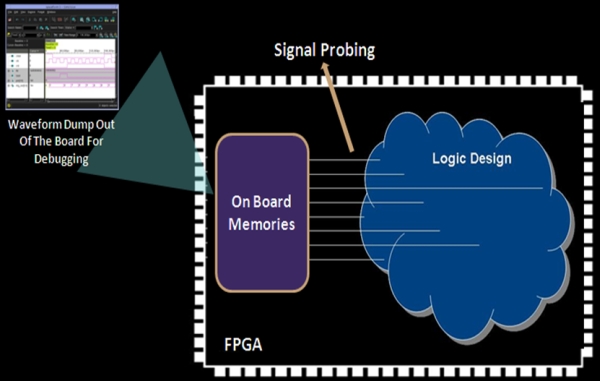

        这些调试工具不需要在板的顶层提取内部设计信号,并提供信号探测功能,以及实时调试。
        在此类别中有多种工具,可用于实时调试设备。选择合适工具的最佳方式将取决于设计的复杂性和功能以及所使用的FPGA技术。这些工具在设计中用于插入探针,以便转储数据,并可控制启动数据存储的特定触发器。设计得到检测后,通过综合、布局、布线在某个设备上实施,这样,工具提供的GUI界面可以用来检查结果。使用这些工具可观察到设计层次中的任何层级,因而不需要为了在设计顶层获得它们而执行额外任务。
        这样的工具很少利用FPGA自身资源,像板上存储器,用于储存数据,而且它们不需要任何外部硬件。图4显示了此调试方法。
        图4:使用板上资源的调试工具
        图字:将波形从电路板中倒出,进行调试 信号探测 板上存储器 逻辑设计
        但这类工具所面临的问题是:插装探针后,设计在工作频率和路由拥塞方面会有不可测的操作。

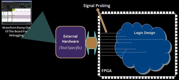

        当然还有一些其他工具,也具有实时功能,可灵活配置运行触发器。这些工具都配有相关硬件,因而提供必要的数据储存,不使用任何FPGA资源。图5显示了这种调试方法。
        图5:使用外部硬件的调试工具
        图字:信号探测 将波形从电路板中倒出,进行调试 外部硬件(特定工具) 逻辑设计
        假设/优势
        ● 对于I/O数量相对较大的设计可以采用此调试方法,因为它不需要在电路板的顶层提取内部信号。
        ● 此方法可以用于设计仿真良好、但一旦集成到FPGA中、就不显示预期行为的情况。同样,调试这些问题需要不仅提供实时调试,而且还有信号探测功能的工具。
        ● 这些工具使调试过程变得相对容易,因为它们通常将波形/数据转储为使用最常用的仿真工具可以打开的格式。
        ● 这样的调试工具还能储存在自己的相关存储器中捕获的波形,它消耗FPGA板的资源,因而通常不用限制设计。
        局限性
        ● 必需安装外部硬件和软件。
        ● 调试节点有数量限制。
        ● 设计层次的可见性取决于用于储存转储数据的存储器。
        ● 可获得的频率降低。
        解决方法之一是:采用来自一个特定分层体或模块的插装信号创建同步build,这样,可以采用调试模块或块的信号在比特流上运行一组测试。在执行阶段遇到问题后,这肯定会节省创建build的时间。
