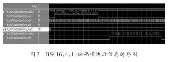

        利用Verilog HDL硬件描述语言对多模式RS编码器进行仿真,对工程文件进行综合、布线和仿真,以RS(16,4,1)编码为例进行分析,其后仿真结果如图3所示。
        图3中,MODE是模式控制信号,可根据该信号来选择不同的RS编码模式。data_in为模块的输入数据,每次连续输入112 b数据;data_out为RS编码后输出数据,每次连续输出134 b;rdy为数据输出有效标志位。
        本次仿真RS(16,4,1)编码,模式信号MODE为000.仿真其他模式RS编码,改变MODE信号即可。

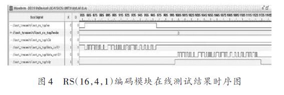

        将仿真通过的工程文件使用ChipScope添加观察信号采样时钟、触发信号和待观察信号后重新综合、布局布线生成bit文件,下载到Xilinx公司的Virtex-5系列的XC5VLX110-F1153型号的芯片后用ChipScope进行在线测试,采用主时钟75 MHz,得到测试结果如图4所示。
        图4中,en表示输入使能信号,data_in表示编码之前的数据,data_out表示RS编码后输出数据,rdy表示输出数据有效的信号,输入时钟频率为75 MHz,采样时钟频率为150 MHz.通过对比图3的仿真结果和图4的在线测试结果,可以验证在高速的时钟下设计的正确性。
