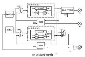

        Xilinx公司的XC5VLX110T开发板是一个内含ML509芯片、具备内部逻辑块可动态配置能力的FPGA开发板。Verilog是一种结构化可综合的硬件描述语言,通过它可以很快地实现数字逻辑电路的结构级系统建模。本文以Xilinx公司的XC5VLX110T开发板作为系统开发平台,以Verilog语言开发了一种基于二模冗余结构的MIPS处理器系统。系统整体结构如图1所示。
        系统的主要组成部分如表1所列。
        IMEM是一个采用Xilinx公司IP生成器生成的FPGA内建存储器,由于MIPS处理器运行过程中不会改变指令存储器的内容,所以它被设计为无时钟门控的单端口只读存储器,存放MIPS处理器系统要执行的指令。IMEM的数据位宽为32位,存储深度为1 024.DMEM同样也是使用IP生成器生成的存储器,它存放MIPS处理器执行过程中所需的数据,是具有时钟边沿控制和使能控制的可读写单端口存储器。DMEM的数据位宽为32位,存储深度为1 024.MIPS模块是一个包含完整数据通路、ALU和控制逻辑的使用Verilog语言描述的单周期MIPS处理器,它的指令集大小为32,所有的指令均为整型操作指令。此处理器模块含有指令存储器和数据存储器外部接口,它是系统核心模块,所以被设计为FPGA中的可重构区域。ERR_VERIF模块是故障检测模块,它能对两MIPS系统的执行结果进行对比,并生成相应的故障控制信号;BIST模块也称为内建自测试模块,只有系统发生故障时,此模块才启动运行。它用来测试各子系统的正确性,并输出测试结果。
        在图1中,以虚线框起来的部分为FPGA中的可重构区域。图中有两个可重构区域,上一个区域为主子系统区,下面一个区域为主子系统区的备份区。

        系统上电复位后,在两MIPS内部逻辑均正常的情况下,系统执行过程为:指令存储器根据系统复位后的指令执行地址将指令从IMEM中取出,送入两个MIPS系统中;两个MIPS处理器分别在指令的指示下完成相应的工作,然后将执行结果输出到ERR_VERIF模块、DMEM和IMEM模块;ERR_VERIF模块分析系统是否正常运转,然后将分析结果信息输出到FPGA上的LED灯A上。
        当其中一个MIPS处理器的内部逻辑发生故障时,可假定为图1中上方的主MIPS区域故障。系统执行过程为:ERR_VERIF故障检测模块检测到系统的子区域出现故障,然后发出故障位置检测控制信号;此时,BIST模块接收到检测控制信息后,启动内建自测试系统,将故障测试向量输入MIPS系统。在开启了BIST模块后,系统的指令输入将不再来自IMEM模块,而是由BIST模块提供。同时,指令的执行结果也不会写回到DMEM模块中,而是反馈到BIST模块中。MIPS根据测试向量进行运算,然后将运算结果反馈给BIST单元。BIST单元的测试要进行多次,以确保对故障的准确判断。BIST得到执行结果后,对测试结果进行分析并判定当前MIPS系统是否正常运行,最后分别将分析结果输出到FPGA上的LED灯B、C上。
        ERR_VERIF模块的故障分析方法为比较法。它将执行同样指令且同步运行的两个子系统的执行结果进行比较,当发现结果不一致时,就表示其中一个子系统出现了故障,这时需要使用BIST模块去主动定位故障位置。而BIST进行故障分析的方法与ERR_VERIF模块使用的方法本质上是相同的,但是实现方式不同。BIST模块将被测试模块产生的输出与BIST内部存储好的预期的输出进行比较,来测试被测模块是否出现故障。
        检测出的故障情况有3种:主子系统故障、备份子系统工作正常;主子系统正常、备份子系统故障;主系统子系统和备份子系统均出错。BIST模块检测出故障情况后,会将故障情况显示于故障灯(也就是A、B、C)上。当3个故障灯中有灯亮时,则表示系统出现故障。灯A、B亮,表示主子系统出现故障;灯A、C亮,表示备份子系统出现故障;灯A、B、C亮,表示两子系统均出现了故障。在出现故障后,系统会根据具体情况,对系统输出进行调整。当主子系统出现故障而备份子系统未出现故障时,系统输出则来自备份子系统;当备份子系统出现故障而主子系统未出现故障,系统输出则来自主子系统。当两子系统都出现了问题时,则需要停机维护。当其中一个子系统出现故障时,需要将无故障的子系统比特流重新下载入FPGA系统中。在下载时,系统的工作无需停止。

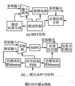

        内建自测试技术(Build?in Self Test,BIST)是指在设计电路时,为了及时监测系统的状态,而设计一部分自测试电路来测试电路运行是否正常。BIST系统主要组成部分有测试向量生成、测试输入隔离、输出结果反馈分析和测试控制等,如图2(a)所示。
        测试向量生成部分用于产生要输入到被测模块的测试向量,测试向量的生成含有两部分:测试输入的生成和测试结果的生成。测试输入用于作为被测电路的数据输入,而测试结果则用于对反馈结果的分析。测试输入隔离部分用于将BIST模块的测试向量输入和正常输入相分离。输出结果反馈分析部分用于分析被测电路中输出结果的正确性,并向外输出电路故障信息。
        只用一组测试向量对电路故障进行测试将不具有可信度,所以在BIST技术中,通常需要使用多组测试向量对被测电路进行测试,因此在测试时需要一定的时序控制机制,测试控制部分用于完成测试的时序逻辑的控制。
        图2(b)为系统中的BIST模块的详细结构图。其中“自测试向量Memory”和“自测试结果Memory”的功能相当于图2(a)中测试向量生成器的功能,“自测试向量Memory”用于存放测试输入向量,“自测试结果Memory”用于存放测试对比结果。而“时序控制FSM”用于对测试时序的控制,包括测试向量地址生成、测试结果地址生成和测试输入隔离控制等。“结果比对器”用于将MIPS实时输出结果与“自测试结果Memory”单元的输出结果进行比较。“结果分析输出”单元是一个状态机,将根据“结果比对器”的输入来进行状态转换。图3为具体的时序控制状态机。
