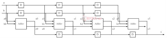

        我们现在来个“依葫芦画瓢”、“照猫画虎”。先加上输入a和b的延时链,在添上结果s的延时链,最后把组合逻辑的所有半/全加器组合进去。(感觉很象格格巫:“加一滴鳄鱼的眼泪,再来一根黑猫的尾巴毛……”)于是乎,不难得到下面的结构。
        等等,等等,列位看这个结构对吗?(凡是回答没问题的,都去面壁去!“错误等着你,为你惊天动地;流水线的时序充满着问题;错误欢迎你,在仿真中沮丧情绪;在加班中创造奇迹。”我时不时的会很刻薄的。
        没关系了,“人非圣贤,孰能无过”呢?错误是成功他亲妈。)

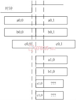

        有人不禁要问了:毛病出在什么地方呢?问题就出在进位位上,设计犯了“冒险主义”的老毛病。我们观察一个时钟沿上的、第二个比特上对应的加法器信号。输入a1和b1在时钟沿上变了过来,设计正确。然而,c0会怎么样呢?我们是组合逻辑获得的c0。同时,在时钟沿的时刻,c0由于a0和b0的变化,也会变的。这样结果延时链才到的s1以及输出的c1是不大会正确的。具体时序分析,参考下图。其中,标号里面的第二个数字,表示输入数据的排序。图里面为了表现的清楚,故意夸大了建立时间和信号skew,还忽略了组合逻辑建立期间的毛刺。
        一个不小心,就成了“画虎不成反类犬”了。时序设计容不得半点的马虎啊。

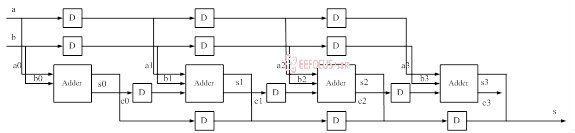

        修正以上的问题,我们再来一版:

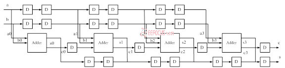

        合唱队准备:“错误等着你,1-2-3, READY?唱!”这又怎么了?不是加了保护了吗?兄弟啊,你加了c的延时,对应c的时延多了,其他时延链不对应修改,这个信号不同步了。“智者千虑,必有一失”嘛。
        和大伙儿捉迷藏也玩够了,下面是正确的结构了。给了各位这没多有问题的设计,诸位可千万不要认为逼人的拖时间、赚稿费啊。上面可都是典型的错误,一般人不会告诉您。你自己玩的时候,又是经容易出的。加子曾经曰过:“有时候关于错误的描述,要比正确的答案来的更重要。”(“加子”是哪位啊?正是在下。)
        人道常言说得好:“熟读唐诗三百首,不会作诗也会吟”。我们没事常画图,不会工程也会面试了。诸位看来,上面的两个D触发器延时链,就是输入数据延时链;中间半/全加器就是通用模型里面的组合逻辑;下面的D触发器延时链,就是结果延时链。不知诸位可曾看清?没看清也没关系,看着看着,吐着吐着,就习惯了。
        上面图里面是一个比特操作,(要是炒作就好了,有钱赚),作为一个流水的步骤的。这种结构自然是允许工作时钟频率最高的,但是对应面积也最大。在不需要那么高的时钟频率的设计中,也可以考虑若干个比特操作作为一个流水的步骤的结构。具体一个步骤处理几个比特,可以考察组合逻辑的时钟评估确定。具体就是:作出N,N = 1,2…,的加法器允许工作时钟频率,把可以满足系统要求的、最大的N作为一个流水步骤里面处理的加法位数。当然,别忘了留下裕量,激进主义要不得。

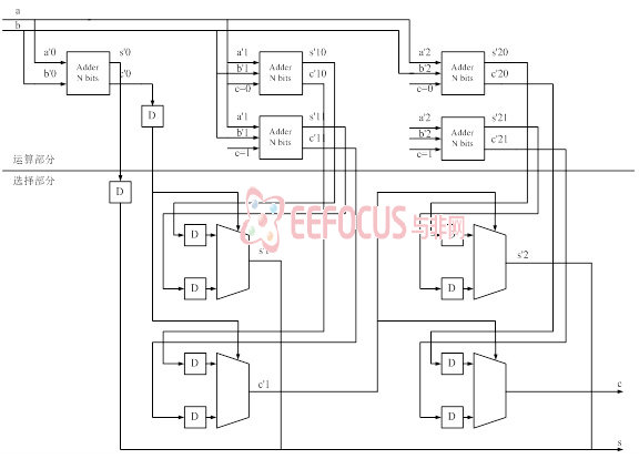

        我们再研究一下,上级再等什么呢?等的只有一个比特的进位信息。既然只有一个比特,那么就只有两种可能:“0”和“1”。有点想法没?(忙什么啊?不用写专利了,早就有的了。)
        思路是把运算分为两部:第一步算出所有可能的运算结果,低于最低比特运算就是半加器,对于其他运算则预先算出进位是“0”和“1”的结果;第二步根据进位进行选择,得到最终结果。一般而言,选择器比全加器的速度快得多,所以一个流水步骤可以容纳更多的“逐次进位”的处理。这样相对于,上面的逐次进位的流水线,信号的建立时间可以减少。但是,系统单元的面积也会急剧增加。另外,这种电路里面的毛刺也会比较多。
        下面是一个三级加法分段的例子,亲们可以参考。记住口诀:“一算二选”,以大家的IQ----“我看好你呦”。
