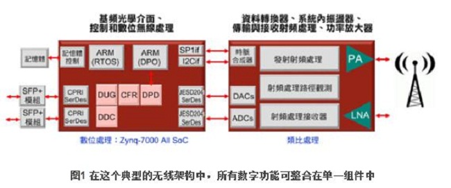

        业界完全可编程SoC组件结合高性能可编程逻辑(PL)架构,其中包含串行器/解串器(SERDES)和集成硬件处理子系统(PS)的数字信号处理器(DSP)模块。这个硬件处理子系统内含一个双核ARM Cortex-A9处理器、浮点运算单元(FPU)和NEON多媒体加速器及一系列丰富的外围功能,包括通用异步收发器(UART)、串行外设接口(SPI)、内部集成电路总线(I2C)、以太网(Ethernet)和内存控制器等完整无线传输所需的外围功能。有别于外部通用处理器或DSP,可编程逻辑和硬件处理子系统间的接口有大量连接,因此其带宽可以非常高;但如要用独立式解决方案处理这些连接,却不可行。此外,完全可编程SoC组件还包含硬件和软件数组,因此可在单一芯片内创建远程无线单元所需的功能,如图1所示。
        可编程逻辑中丰富的DSP资源可用于创建数字上行转换(DUC)、数字下行转换(DDC)、峰波因子抑制(CFR)与数字预失真(DPD)等数字信号处理功能。此外,SERDES可支持9.8bit/s的通用型公共射频接口(CPRI)和12.5bit/s JESD204B,分别用于连接基频和数据转换器。
        硬件处理子系统同时支持对称式多重处理技术(SMP)和非对称式多重处理技术(AMP)。在这个案例中预定会采用非对称式多重处理模式,因为其中一颗ARM Cortex-A9处理器被用于创建基板层级的控制功能,例如信息终止、排程、设定等级以及警示执行(裸机或更有可能是如Linux等操作系统)。而另一颗ARM Cortex-A9处理器则用以创建部分数字预失真算法,因为数字预失真算法并不保证整体都是硬件的解决方案。

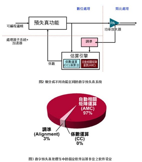

        为决定什么须要采用硬件或软件创建方法,首先必须设定哪些部分需要软件。图3展示数字预失真算法中设定需要软件的部分,以期达到图2所示的三种功能。根据图3设定,不难理解数字预失真算法有97%的时间用在执行自动相关矩阵运算,所以很自然地加速这项过程成为首要任务。

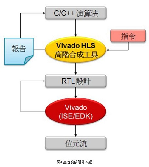

        这个问题现在已可藉由各种高阶合成(HLS)工具(例如C语言至缓存器转移层级工具,C-to-RTL工具)得以解决。这些工具让具备C/C++程序经验的程序设计人员透过现场可编程门阵列(FPGA)拥有硬件能力。业界高阶合成工具可让软件和系统设计人员更容易将C/C++程序代码对应到可编程逻辑,让程序代码得以重用,并提供最佳可移植性和自由设计空间,最终达成最高生产力。

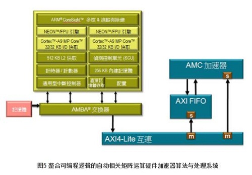

        图4展示运用高阶合成工具的典型C/C++设计流程。这工具的输出是缓存器转移层级(RTL),可轻松与数据路径预失真器或上游制程等既有的硬件设计进行集成,当然也可连至数据转换器。运用这项工具,算法可快速转移至硬件,其中这项工具会使用AXI接口连至硬件处理子系统,如图5所示。
        在可编程逻辑中以高频率执行自动相关矩阵运算算法,可对性能产生重大的效益,仅针对这项功能而言,其性能增益就可比软件创建的功能多七十倍,而且仅用完全可编程SoC组件中3%的逻辑。
        从原来参考的C/C++程序代码进行基本优化,并运用ARM Cortex-A9处理器更有效地执行运算,结果显示仅用软件进行优化所得的性能则比没有变动的程序代码高出二至三倍。再使用NEON多媒体协处理器就能产生更多的性能增益。图5为自动相关矩阵运算架构。其中针对相关矩阵运算功能,其整体性能增益比软件创建的功能多七十倍。
