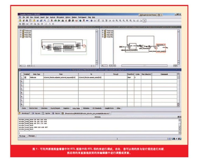

        FPGA设计和调试工具还有一大优点,就是能显示RTL和网表级原理图。举例来说,具有互动调试功能的原理图查看器能够显示设计的RTL和网表原理图,便于您进行观察并将时序报告和VCD 数据(设计在开发板上运行时产生)关联至RTL源文件。查看器包含一个RTL视图,用来以图示的方式描述设计。该视图在综合RTL编译阶段后提供,由技术独立的加法器、寄存器、大型多路选择器和状态机等组件构成。通过RTL原理图,您可以交叉探测原始RTL,对不符合预定规范的设计进行调整,同时也可以探测到约束编辑器,从而更简便地更新和指定约束(图1)。

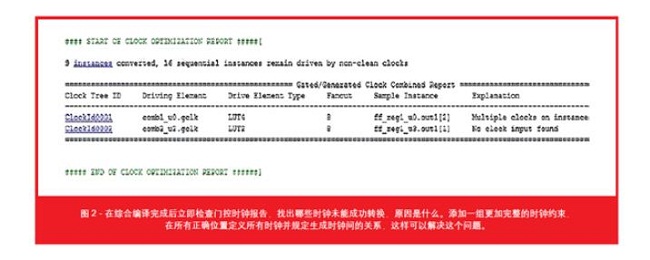

        “完整”的系列时钟约束包括在所有正确位置定义时钟并在生成的时钟之间定义关系。有时候,时钟会出于某种原因与真正的源断开关联,例如时钟源和时钟目标端间产生了黑盒,这样会造成顺序组件的时钟缺失或时钟约束放置错误,导致首次时钟转换因为缺少时钟约束而失败。在许多情况下,转换失败是由约束不完整造成的。举例来说,门控逻辑中可能存在一个组合回路,应在时钟转换之前利用异常处理约束将其打破。综合编译阶段之后会提供一个门控时钟报告,告诉您有哪些门控和生成时钟已被转换以及被转换时钟的名称、类型、分组和相关约束。另一个时钟列表则显示的是未转换的时钟,并包含故障信息,用于说明原因。图2 给出了报告实例。

        进行综合之前检查约束是一个很好的方法。提供约束查看器的工具能发现语法错误并分析时序约束和实例名称是否适用,警示问题所在。比方说,它会报告通配符扩展后约束如何应用以及在定义时钟约束后产生的时钟关系。它会标出那些由于参数或对象类型无效或不存在而未被应用的时序约束。

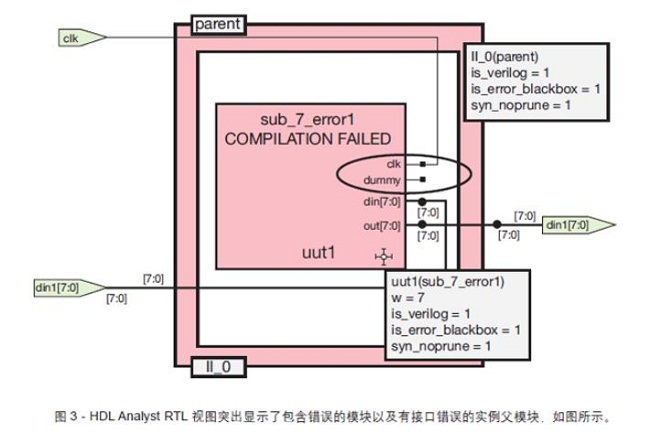

        用属性is_error_blackbox=1 标记故障模块和带接口错误的实例父模块,如图3 所示。
        用TCL找到所有“故障实例”:
        c_list [find -hier -inst * -filter
        @is_error_blackbox==1]
        用TCL列出所有“故障模块”:
        get_prop -prop inst_of [find -hier -inst
        * -filter @is_error_blackbox==1]
        要查看将被关入黑盒子或导出的故障模块,请查找HDLAnalyst RTL视图中的红色块(图3)。

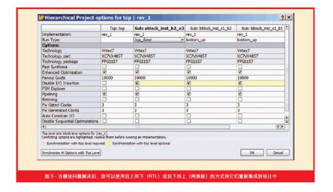

        将每个分级模块的错误进行修复后,您可将其再集成到设计中,既可作为RTL在整个设计环境中重新综合(自上而下的综合流程),也可作为网表(自下而上的流程)进行综合(见图5)。
        要满足时序要求就不可避免地要用到设计分级,这可能会带来挑战。层级界限可能会限制性能,除非为设计的每个层级分区建立时序预算。使用RTL分区(也称为手动锁定编译点)时,一些工具能自动设置时序预算。Synplify Pro/Premier 软件还能提供自动编译点,能创建自动分区,比方说通过多处理加速运行速度。预算功能为每个RTL分区建立接口逻辑模型(ILM),这样软件就能知道如何满足每个分区的时序目标。这样,您可为每个编译点指定一个约束文件,从而覆盖手动锁定编译点自动时序预算。
