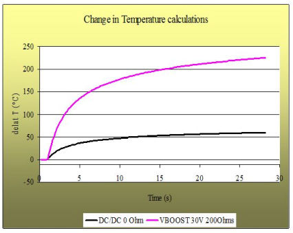

        图3很清楚地表明了DC-DC控制启用前和启用后片内温度的对比。其中粉色为不启用DC-DC控制的情形,温升超过200度;蓝色为启用后的情形,温升只有五六十度。事实证明,通过使用动态功率控制功能,设计人员不仅可以确保器件自我保护,而且可以将模块内的功耗降至较低水平。
        图3:其中DC-DC调节功能后,片内芯片温度大幅降低。

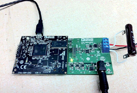

        图4:连接到SDP板的EVAL-CN0241-SDPZ评估板
        图4为ADI公司针对ADA4096-x输入过压保护的高端电流检测实验。

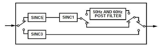

        图5:AD7176数字滤波器功能框图。
        如图5所示,AD7176-2有三个灵活的滤波器选项,支持对噪声、建立时间和抑制性能进行优化。最新的Sinc5+Sinc1滤波器部分,主要用于快速切换多路复用应用,可实现建立时间最快的快速通道切换,使通道扫描速率达到最大。Sinc5模块输出固定在250kSPS的最大速率,Sinc1模块的输出数据速率可变,从而控制最终ADC输出数据速率。
        Sinc3滤波器在较低速率时可实现最佳单通道噪声性能,因此最适合单通道应用,可以使单通道、低速应用的分辨率达到最高。
        增强型50 Hz和60 Hz抑制滤波器,旨在提供50 Hz和60 Hz同时抑制,并且允许以牺牲通道开关速率的代价换取抑制性能。这些滤波器是市面上最快的50 Hz/60 Hz抑制产品,可以最高27.27SPS的速率工作,或者可以抑制最高90 dB的50 Hz ± 1 Hz和60 Hz ± 1 Hz干扰。这些滤波器是通过对Sinc5 + Sinc1滤波器输出进行后滤波实现的。因此,使用增强型滤波器时,必须选择Sinc5 + Sinc1滤波器。

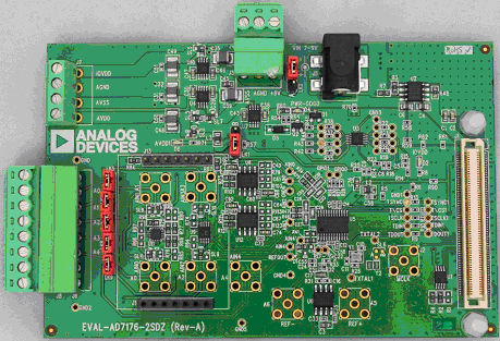

        ADI采用AD7176-2设计了一款实验室电路——CN0310,用于工业级信号的24位、250kSPSΣ-Δ ADC系统,为工业级信号采集提供了快速、高精度的转换结果,具体的设计资源,可以在ADI的官网上获取(详情参考:http://www.analog.com/cn0310)。AD7176-2同时还提供了评估板套件,用户只需通过PC上的评估板软件,即可直接控制AD7176-2,评估板需要与SDP系统验证平台联合使用。
        图6:CN0310——用于工业信号电平的精密24位、250 kSPS,单电源∑-△型ADC系统。
