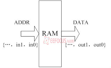

        LUT还有一种产生方法,就是利用RAM完成,如下图所示。具体方法是,用输入组成{…,in1,in0}作为RAM的地址,把这些输入的输出作为值存在RAM里面。这样读对应地址,就得到想要的输出了。这个方法在二进制逻辑里面用得不多,但是对于非线性函数求值却是一个常用的策略。这个问题,我们以后关于非线性函数求值的章节里面,有详细的介绍。
        为了便于记忆,这里给招法口诀一首专门讲的是如何做查找表:“皆说查找身材胖,瘦身即需输入少。全部输入连一串,输出数值列身旁。”第一招打完,收功了。

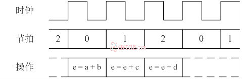

        同学们,我们来解剖时分复用的结构。时分复用在流程上,很类似程序语言,运算不是以前我们介绍硬件描述语言那样并行进行的,而是按照一定顺序串行完成的。这个顺序,是设计人员按照系统的要求设计的,一般用时序图的形式表现。由于硬件描述语言的特殊性,在采用时分复用的单元里面,一般需要一个计数器来控制时序。
        以下用一个简单的例子来说明时分复用的方法,计算 e = a + b + c + d。时序图如下,我们在节拍0(计数器为0),计算x = a + b;我们在节拍1,计算e = e + c;;我们在节拍2,计算e = e + d。
        好了,下来是设计代码(为了简化,就不写常规操作和计数器部分,只写操作有关的部分了):
        case (counter)
        2’b00: e = a + b;
        2’b01: e = e + c;
        2’b10: e = e + d;
        endcase
        简单吧?对不起这位仁兄,来人啊,拖出去给我打。还真的以为是程序语言了,这个实现里面还是三个加法器,而不是一个加法器的复用。
        还是看看正解吧:
        assign x = y + z;
        case (counter)
        2’b00: #2 y = a; #2  z = b; #2 e = x;
        2’b01: #2 y = e; #2   z = c; #2 e = x;
        2’b10: #2 y = e; #2  z = d; #2 e = x;
        endcase
        这才是用一个加法器,实现了3次加法。在实际设计种,还需要注意的是加法的进位问题。这个和时分复用关系不大,为了突出重点,就忽略了。
        另外,里面的“#2”是模拟加法器的处理时延。具体的原因,我们会在《番外篇:磨刀与砍柴----程序的风格》里面详细介绍。
        现在是提问时间,我们需要的四个数字相加的结果在什么时候有效?“节拍2!”,谁回答的?接着打,打得长记性位置。听好了,记住了,四个数字相加的结果在下一个节拍0才真正建立。回答2的忘记了寄存器在时钟上升沿才采样了。

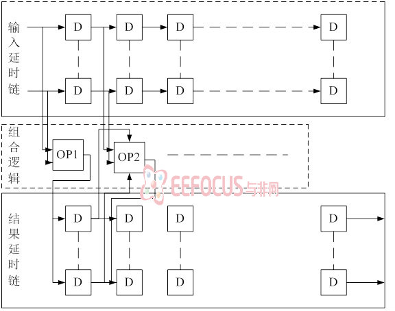

        最后,压轴的好戏来了,第三招:流水线(P君,pipeline)。小P可是FPGA/ASIC界的风云人物啊。您随便去baidu一下“流水线+FPGA”,网上的资料可谓汗牛充栋。给人的感觉是:您不会流水线,都不好意思说自己是FPGA界的。(作者本人是娱乐界的,这个可以没有。)
        流水线的主要思想是把一个操作分为多个步骤,每个时钟节拍做一个步骤。对于单个数据,经过N个步骤之后,获得最终的结果。硬币的另一面,对于整个数据流而言,每个时钟节拍,有一个数据进入处理。这样,由于每个步骤的处理时延小于总的处理时延,系统能够以更高的时钟周期工作,相应处理的数据流的速度也就提高了。然而,考察一个处理的建立时间,由于N个时钟之后才能获得最终结果,实际的建立时间一般比较其他方式会长。对于面积的考虑,流水线也没有节约面积,反而由于其中必然采用的寄存器延时链,系统的面积一般大于其他方法。一句话,流水线也是用面积和建立时延换系统工作频率和数据流速度的一种实现方式。
        P君这个人属于开热线之前的范厨子----一根筋,用北京土话说就是“轴”。数据流的方向必须是勇往直前的“奔腾到海不复还”。因此上,如果是“数据处理”的话,流水操作是再适合不过。如果是“驱动”、“控制”之类的工作,还想交给P君完成,那就是三两棉花----免谈(弹)。
        下面的图是一个流水线的一般模型。可以看出,一个流水线由三部分组成:数据延迟链(组)负责原始数据的存储、结果延时链(组)完成各步骤结果的存储,组合逻辑链接这两种延时链(组)是各个步骤的真实操作。通用模型里面值得注意的是,结果延时链(组)可能是D触发器的串联,也可能是单独的D触发器用于存储中间结果,还可能是两者的组合。
        这个描述比较抽象,以后的章节里面会针对不同功能的单元,给出对应的具体实现。俗话说得好:心急吃不得热豆腐。
        最后,也有几句口诀赞扬P君:“双边两条延迟链,组合逻辑中间站,数据结果每节拍,高速设计流水线。”
