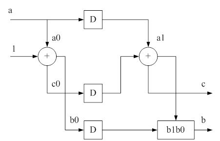

        话分两头,我们再看看所谓的pipeline(流水线)解构,还是上面的2 bits的加1器,其结构如图。这里面,有一个假设,就是a与时钟同步的,否则会产生问题。这个后面的讲座,有具体介绍。
        我们可以看到,每个时钟节拍,只进行一次全加器运算,逻辑的建立时间很短,所以这个结构可以允许更高的时钟频率。但是,流水线把一个运算分解成了多个步骤,所以运算的整体建立时间一般不会提高的。
        总而言之(这个英文叫all in all),我们的设计是三个方面在拔河。这三个方面是:系统需求、面积和速度。三个力量最终的中心点,就是一个最好的设计了。可惜啊,这种“中庸”的结果很难得到的。
