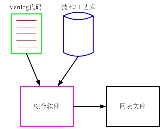

        这里买一送一,再提供硬件描述语言的综合流程图一份:

        不知各位在看书还有写程序的的时候,是否想过:这句话如何实现啊?例如:看到IF语句,小脑瓜里面出现一个选择器。如果想过,那么恭喜你,你已经不是菜鸟了。如果还没有,那么恳切地建议你试着想一想,绝对有好处。
        老衲在学Verilog的时候,还是一个小沙弥。当时,想破了我的乳(乳是小的意思,别邪恶)头,也没想明白那个时延10 ps(#10)在电路里面是如何严格控制的。直到一天,我遇到了Synopsys的烧火头陀,才被告知不是每个语句都会被实现的。Sodesune(そうですね,有一种个人感情在里面,就想“是呢”“就是这样呀”,有一种感叹的感觉)!把我激动的都说鬼子语了。一句话点醒梦中人啊。于是,发一宏愿,要把所有Verilog语句列一个表纪录其可实现性。结果呢,现在还在这里加班,没有成佛。
        这里给个小例子,假设仿真时间单位是ps:
        A = #10 B;
        在仿真里面,B信号变化10 ps之后,A变成与B一致。
        实现后,就成了:
        A = B;
        实现工具会自动忽略不可实现部分。
        虽然没有完全总结,但是以下东东肯定不会被实现:
        initial
        events
        real
        time
        force
        release
        assign
        deassign
        fork join
        primitives
        table
