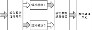

        乒乓操作是FPGA设计中最常用的一种数据缓冲方法,简单而且实用,其原理示意图如图9.5所示。
        图9.5  乒乓操作原理
        输入的数据经过选择开关后,分别进入缓冲模块1和缓冲模块2。当数据写入缓冲模块1的时候,数据处理单元从缓冲模块2读取数据进行处理;当数据写入缓冲模块2的时候,数据处理单元从缓冲区模块1读取数据进行处理。
        这样做的目的是给数据处理单元赢得更多的处理时间,避免因为数据处理时无法持续接收而丢失有效数据。因此,乒乓操作适合那些数据处理以帧为单位,而且每帧的处理最长时间小于帧周期的情况。
        2.乒乓操作的特点
        (1)乒乓操作的最大特点是无缝缓冲与处理。
        通过“输入数据选择开关”和“输出数据选择开关”按节拍、相互配合的切换,将经过缓冲的数据流没有时间停顿地送到“数据处理单元”,被运算与处理。
        把乒乓操作模块当作一个整体,站在这个模块的两端看数据,输入数据流和输出数据流都是连续不断的,没有任何停顿。因此非常适合对数据流进行流水线式处理,常常被应用于流水线式算法。
        (2)乒乓操作的第二个特点是节约缓冲区空间。
        比如在WCDMA基带应用中,1帧(Frame)是由15个时隙(Slot)组成的。有时需要将1整帧的数据延时一个时隙后处理,比较直接的办法是将这帧数据缓存起来,然后延时1个时隙,进行处理。这时缓冲区的长度是1整帧数据长,假设数据速率是3.84Mbit/s,1帧长10ms,则此时需要缓冲区长度是38400bit。
        如果采用乒乓操作,只需定义两个能缓冲1个slot数据的RAM(单口RAM即可)。当向一块RAM写数据的时候,从另一块RAM读数据,然后送到处理单元处理。此时,每块RAM的容量仅需2560bit即可,2块RAM加起来也只有5120bit的容量。
        3.乒乓操作的灵活应用
        巧妙地运用乒乓操作,还可以达到用低速模块处理高速数据流的效果。

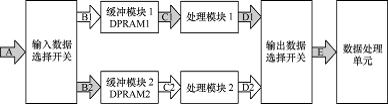

        如图9.6所示,数据缓冲模块采用了双口RAM,并在DPRAM后引入了一级处理模块。这个数据预处理根据需要可以是各种数据运算。比如在WCDMA设计中,对输入数据流的解扩、解扰、去旋转等。
        图9.6  使用低速处理模块处理高速数据流
        假设端口A的输入数据流的速率为100Mbit/s,乒乓操作的缓冲周期是10ms。我们下面一起分析一下各个节点端口的数据速率。
        输入数据流A端口处数据速率为100Mbit/s,在第1个缓冲周期10ms内,通过“输入数据选择开关”,从B1到达DPRAM1。B1的数据速率也是100Mbit/s,在10ms内,DPRAM1要写入1Mbit/s数据。
        同理在第2个10ms,数据流被切换到DPRAM2,端口B2的数据速率也是100 Mbit/s,DPRAM2在第2个10ms被写入Mbit/s数据。周而复始,在第3个10ms,数据流又切换到DPRAM1,DPRAM1被写入1 Mbit/s数据。
        仔细分析一下,就会发现到第3个缓冲周期时,留给DPRAM1读取数据并送到“处理模块1”的时间一共是20ms。
        (1)首先在第2个缓冲周期,向DPRAM2写数据的10ms内,DPRAM1可以进行读操作。
        (2)其次在第1个缓冲周期的第5ms起(绝对时间为5ms时刻),DPRAM1就可以边向500Kbit/s以后的地址写数,边从地址0读数,到达10ms时,DPRAM1刚好写完了1Mbit/s数据,并且读了500Kbit/s数据,这个缓冲时间内DPRAM1读了5ms的时间。
        (3)另外在第3个缓冲周期的第5ms起(绝对时间为35ms时刻),同理可以边向500Kbit/s以后的地址写数,边从地址0读数,又读取了5个ms,所以截止DPRAM1第一个周期存入的数据被完全覆盖以前,DPRAM1最多可以读取了20ms时间,而所需读取的数据为1 Mbit/s,所以端口C1的数据速率为:1 Mbit/s /20ms=50 Mbit/s。
        因此“处理模块1”的最低数据吞吐能力也仅仅要求为50 Mbit/s。同理“处理模块2”的最低数据吞吐能力也仅仅要求为50 Mbit/s。换言之,通过乒乓操作,“处理模块”的时序压力减轻了,所要求的数据处理速率仅仅为输入数据速率的1/2。
        通过乒乓操作实现低速模块处理高速数据的实质是:通过DPRAM这种缓存单元,实现了数据流的串并转换,并行用“处理模块1”和“处理模块2”处理分流的数据,是面积与速度互换原则的有一个体现。

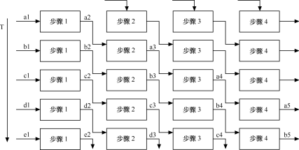

        流水线设计的结构示意图如图9.7所示。
        图9.7  流水线设计的结构示意图
        它的基本结构为:将适当划分的n个操作步骤单流向串联起来。
        流水线操作的最大特点和要求是:数据流在各个步骤的处理从时间上看是连续的。如果将每个操作步骤假设为通过一个D触发器(就是用寄存器打一个节拍),那么流水线操作就类似一个移位寄存器组,数据流依次流经D触发器,完成每个步骤的操作。流水线设计时序示意图如图9.8所示。
        图9.8  流水线设计时序示意图
        流水线设计的一个关键在于整个设计时序的合理安排。要求每个操作步骤的划分合理。如果前级操作时间恰好等于后级的操作时间,设计最为简单,只要前级的输出直接汇入后级的输入即可。如果前级操作时间大于后级的操作时间,则需要对前级的输出数据适当缓存,才能汇入后级的输入端。如果前级操作时间恰好小于后级的操作时间,则必须通过复制逻辑,将数据流分流,或者在前级对数据采用存储、后处理方式,否则会造成后级数据溢出。
        在WCDMA设计中经常使用到流水线处理的方法,如RAKE接收机、搜索器、前导捕获等。
        流水线处理方式之所以频率较高,是因为复制了处理模块,它是面积换取速度思想的又一具体体现。
