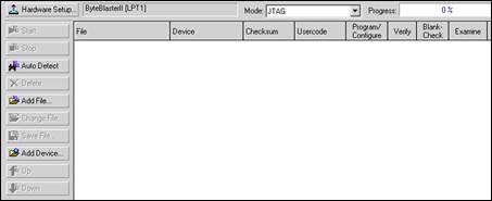

        (3)以上步骤均通过后,将电路板上电运行。然后把下载电缆接到JTAG接口上,在主机中运行Quartus II软件,并打开Programmer编程器,单击其中的“Auto Detect”按钮进行FPGA下载链路自动检测。若能正确检测到FPGA,说明配置电路是正确连接的。
        自动检测FPGA下载链路如图2.28所示。
        图2.28  自动检测FPGA下载链路
