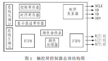

        在SDRAM 中开辟一段储存空间, 用来存放屏幕图像数据,称之为帧缓存。通过设计适当的硬件逻辑来建立帧缓存与屏幕图像像素之间的一一对应关系,并配合触控屏显示所必需的行、场时序信号, 将帧缓存中的数据不断地输送给触控屏, 完成最终的显示刷新, 其总体结构如图1所示。
        触控屏控制器刷新周期开始时,主端口模块根据帧缓存地址生成逻辑所产生的地址,完成主端口的读操作,实现帧缓存中数据读取,并将该数据输送给输出缓冲模块。同时,时序信号生成模块依据触控屏的时序规范生成行、场同步信号,以及与像素同步的相关显示点的横、纵坐标。触控屏控制器数据显示模块不断从缓存中读取屏幕显示数据。

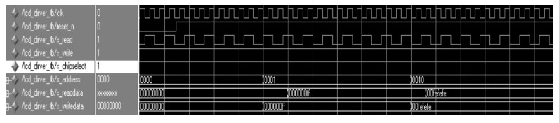

        由图2 可知,从端口一位地址对应一位数据。当写信号有效时,将数据写入相应的寄存器;当读信号有效时,对应寄存器地址将数据输出。通过从端口数据写入来控制LCD 模块,控制LCD 读取图像的首地址和读取数据的长度。
        图2 从端口仿真波形图

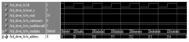

        Avalon 模块的作用是响应Avalon 主端口的读请求,并将FIFO 中的相应数据输出给Avalon 主端口。通过读信号和相应地址主端口,不断地从FIFO 中读取图像数据,并按照LCD时序将图像数据输送给LCD。图3 为Avalon 主端口从显存中读取数据时的仿真波形图。

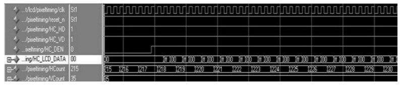

        LCD 显示模块是将从FIFO 中读出的图像数据在触控屏上显示出来。从图4 可以看出, 当DEN 有效时, 将像素数据分为R、G、B 传送给LCD,HCount 和VCount 为行计数器和场计数器, 随着LCD 时钟将各个像素点传送给触控屏。
        图4 LCD 显示的数据

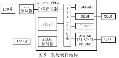

        基于SOPC 触控屏系统硬件设计如图5 所示, 其中,SDRAM 控制器实现处理器和SDRAM 之间的数据存取,包括SDRAM 存储程序和字符、图形以及颜色等数据;JTAG UART实现PC 和开发板通信, 主要用于调试, 从键盘输入相应数据,然后通过NiosⅡ软件调试处理器,将数据通过LCD 接口传输到触控屏上显示出来[4]。开发板采用大连宇华公司的H3C40-V6 开发板。板上的FPGA 芯片为EP3C40F484C6, 触控屏为4.3 英寸彩色数字TFT-LCD 触控屏,分辨率800×484,可以显示文字、彩图等。板上自带触控屏显示驱动器。
        根据所用到的外设和器件特性,在SOPC Builder 中建立系统所要添加的外设模块, 主要包括:NiosⅡ、SDRAM 控制器、JTAG UART、时钟桥、三态桥、锁相环PIO 等[5-6]。设定好各个参数,再添加LCD 控制器,将LCD 控制器的Avalon 主端口接口连接到SDRAM 上。

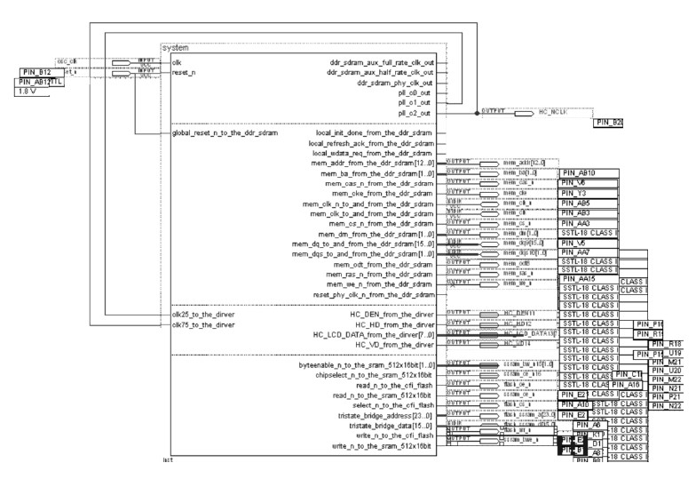

        创建的包含NiosⅡ系统的QuartusⅡ顶层模块, 如图6所示。
