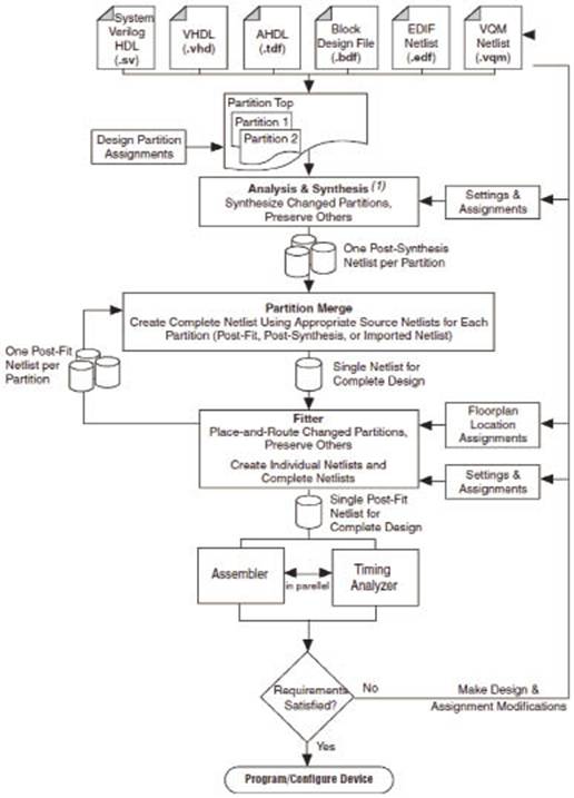

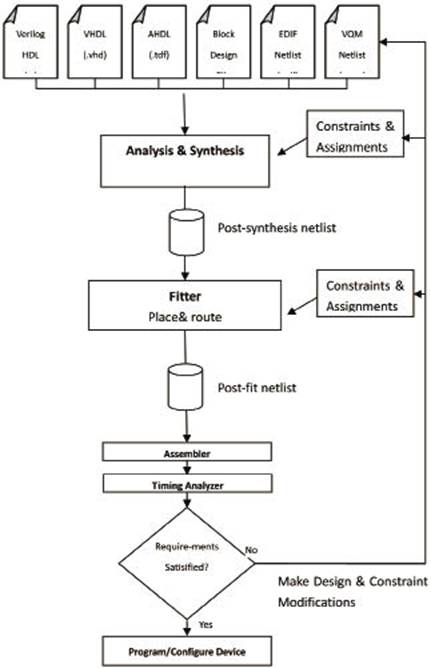

        增量式编译原理虽然简单,但要在FPGA的EDA软件中实现,却是一个复杂的系统工程。它不是简单地在软件中增加一个功能模块,而是对编译处理流程多方面的改变和增强!请比较图1和图2两幅附图:图1是传统的FPGA编译流程(Altera名称:Flat compilation),图2则是增量式编译流程的示意图。我们很容易发现增量式编译流程复杂了许多,不仅引入了一些新的概念,比如设计分区(partition)、分区综合后网表、分区布局/布线后网表等,同时加入了新的处理阶段——分区合并(partition merging),而且对分析综合(Analysis&Synthesis)和布局布线(fitter)阶段进行了改进,增加了许多针对分区的具体操作。
        图1 Flat Compilation 流程
        图2 QIC增量式编译流程

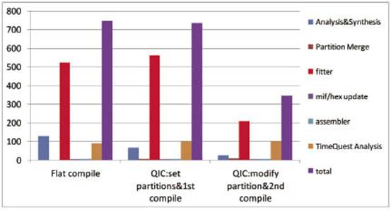

        图3是笔者支持的一个客户所进行的QIC增量式编译性能评估的结果总结。客户的设计是高端路由器中的包处理应用,使用了ALTERA公司的Stratix4GX530器件,逻辑利用率大约是60%。客户的编译硬件是一台高性能服务器:
        图3 Z客户增量式编译评估实验效果
  •                 CPU:16core Intel(R) Xeon(R) CPU E7420 @2.13GHz
  •                 Memory:64GB
        即使是如此,在不使用QIC的情况下,客户的每次编译都需要12到13个小时。而在使用QIC并根据QIC指导原则进行了必要的设计优化后,最好的实验结果是可以在6个小时左右(大约350分钟)完成一次编译,节约了接近55%的总编译时间!从图3中很容易看出前面文字描述的几个特点:
  •                 第一次编译和第二次编译的总时间差不多(750 VS 730)
  •                 第三次编译中,Analysis&Synthesis操作的时间,fitter操作得时间都比第一次编译有非常明显的降低;
  •                 从原理上看,QIC的网表重用对Assembly和时序分析没有直接影响。因此三次编译中,Assembler和时序分析所花费的时间是差不多的。

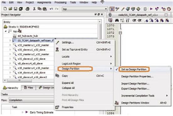

        Quartus中的“分区”是和设计层次紧密关联的。任何设计,无论简单还是复杂,都会有一个顶层模块(top-level module),Quartus自动将它设置为一个默认分区(命名为top),不需要用户设定。而别的分区,需要用户手动创建。创建分区的方法很简单,在Quartus GUI界面左上角的Hierarchy窗口,选择想创建分区的实体,右键唤出的菜单中选择“Design Partition”,然后在下一级菜单中选择”Setting as Design Partition”,分区就创建成功了。

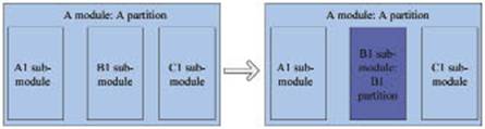

        从图2可以看出,分区(Partition)是增量式编译中的一个关键概念。Altera规定:只要是有完整设计边界的设计实体,无论它在设计的哪一层次,都可以用它来创建设计分区。也就是说,Quartus II中,设计中任何层次中的任何一个设计模块,可以作为一个设计分区;一个设计中也可以包含不止一个设计分区;即使是在设计的同一层次,也可有多个分区。同时,请注意:分区之间没有层次关系,任何逻辑只能归属于某一个分区。以图5为例,A模块由A1、B1、C1三个子模块组成。如果A模块被设置为分区,Quartus会用模块名来为此分区命名:A分区。那么,A分区中就会包含A1、B1、C1三个子模块的所有逻辑。但如果把B1子模块也创建为分区,那么,A分区中就只包含A1、C1两个子模块的逻辑,B1子模块的逻辑只属于新的B1分区了。
        图4 在Quartus GUI中创建分区示意
        图5 分区与逻辑归属变化

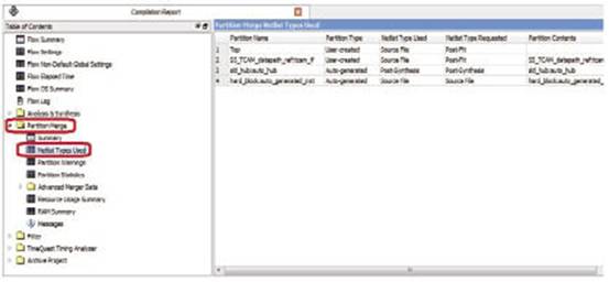

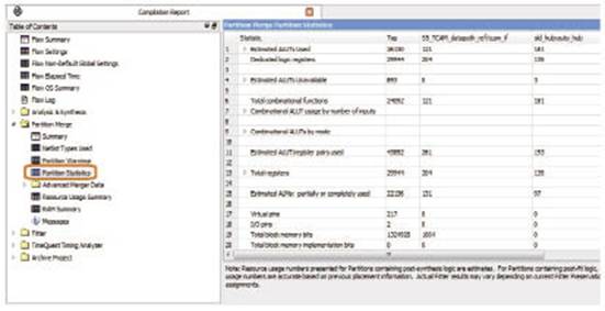

        a. Partition Merge report
        分区合并的报告章节如下图所示,分别提供在这个阶段网表的使用情况(netlist Types Used),各个分区的综合警告信息(Partition Warning)和综合后各类资源使用情况(Partition Statistics)。

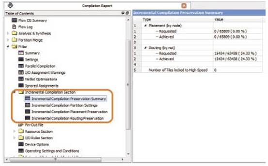

        b. Incremental compilation section in Fitter report
        在Fitter报告中,也增加了增量式编译的章节。其中,Incremental Compilation Preservation Summary汇总了设计中被保留的布局和布线比例;Incremental Compilation Partition setting 说明了设计中所有分区的创建方式和网表的保留级别(Preservation level);Incremental Compilation Placement Preservation给出了每一个分区中节点保留的信息;Incremental Compilation Routing Preservation则是每个分区中布线保留的信息。

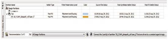

        c. Design partition window
        这个窗口默认是不在Quartus 界面中显示的,用户需要通过Quartus菜单栏“Assignments”->”Design partition window”打开这个窗口。这个窗口给出可配置分区的当前设置及各个网表文件的时间戳信息,并且可以在此窗口中快速修改分区使用的网表类型(Netlist Type)和Fitter网表的保留级别(Fitter Preservation Level)。
