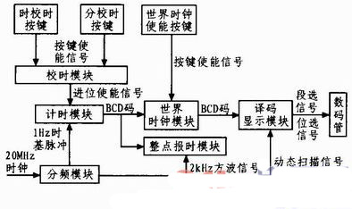

        4)世界时钟功能:默认当前显示时间为北京时间(GMT+8),当按下世界时按键时,显示时间将转换为格林威治标准时(GMT)。数字钟电路的模块框图,如图1所示。

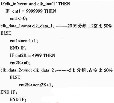

        本设计选用的FPGA开发板板载20 MHz有源晶振,为了得到占空比50%的1 Hz时基脉冲及2 kHz方波信号(用于驱动译码显示模块以及为整点报时模块提供不同频率的信号以产生不同音调的声音),需要对板载时钟信号进行分频。分频模块采用VHDL语言实现,对20 MHz时钟信号分别进行两千万和一万分频。具体实现代码如下:

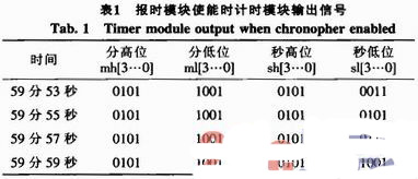

        整点报时模块根据秒计数器、分计数器输出的数值决定是否报时,当时间为59分53秒、55秒、57秒时,报时频率为512Hz;当时间为59分59秒时,报时频率为1 kHz。不同频率的信号通过蜂鸣器产生不同音调的蜂鸣声。报时模块使能时,计时模块输出信号如表1所示。

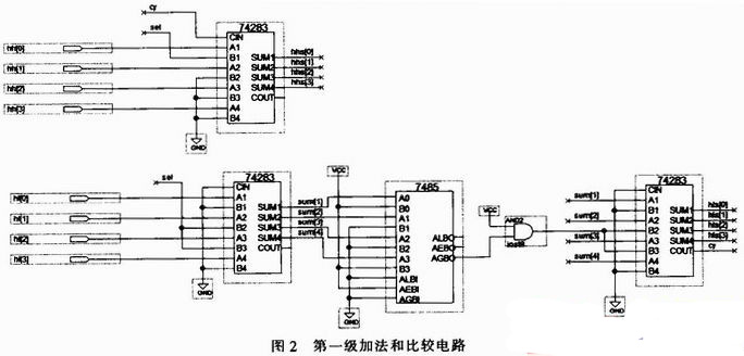

        本设计中加入了世界时钟模块,能够将北京时间快速转换为格林威治标准时。北京位于东八区,格林威治位于本初子午线附近,北京时间比格林威治标准时快8小时,要完成时间转换,需要将北京时间减去8小时,在24进制中相当于加16小时。基于此设计加法和比较电路。在时计数器输出信号的基础上,利用74283四位全加器将时低位加6(01102),时高位加1(0001 2)。由于74283四位全加器为16进制,而时较器判断计算结果是否大于9,若结果大于9,则需要在此基础上继续加6,将结果修正为十进制,过程中产生的进位信号作为时高位的CIN信号;若结果小于9,则可直接输出。第一级加法和比较电路如图2所示。完成时低位加6,时高位加1的变换后,需要判断变换后的时间是否大于24。若大于24,则需要减24;若小于24,则可直接输出。世界时间转换流程图如图3所示。
