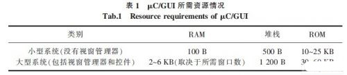

μC/GUI的代码全部用ANSI的C语言编写的,具有很强的移植性。由于μC/GUI采用分层结构,即具有驱动接口层和应用层,因此可方便地移植到各种 CPU下使用。μC/GUI对各类图像LCD显示器具有良好的支持,并且有常见的2D图形库和窗口管理功能,而且消耗较少的系统资源,占用RAM和ROM 的空间很小。在典型的应用中,μC/GUI需要的资源如表1所示。由表1可见,运行μC/GUI需要的系统资源不是很多,并支持几乎所有类型的CPU与大 多数的LCD模块,μC/GUI的源代码规模适中,移植过程中可将不需要的代码进行剔除,而且结构层次清晰,因此适合用于嵌入式系统中。

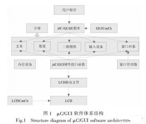

μC/GUI的软件体系结构如图1所示,μC/GUI函数库为用户程序提供GUI接口,包含的函数有文本、数值、二维图形、输入设备以及各种窗口对象。其 中,输入设备可以是键盘、鼠标或触摸屏;二维图形包括图片、直线、多边形、圆、椭圆、圆弧等;窗口对象包括按钮、编辑框、进度条、复选框等。

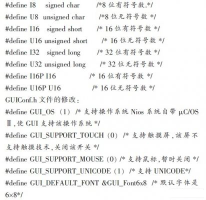

μC/GUI函数库可以通过GUIConf.h文件进行配置,包括内存设备,窗口管理器,支持操作系统、触摸屏,以及配置动态内存的大小等。在移植中,需要根据系统需要以外设所支持的功能对GUIConf.h文件进行配置。

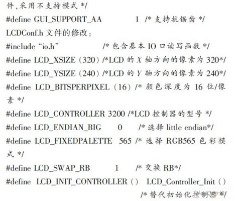

在LCDConf.h文件中定义了与硬件有关的各种属性,如液晶的大小、颜色以及与液晶的接口函数。而LCD驱动文件则负责把μC/GUI的各种函数解释 成LCDConf.h文件定义的液晶接口函数,这个文件与具体的硬件连接无关。在移植时,需要对LCDConf.h文件进行配置,并针对LCD控制器编写 相应的LCD驱动文件。

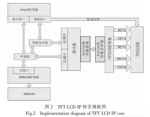

μC/GUI的移植是基于IP核的移植,编写TFT LCD控制器,所以移植时,在底层配置文件,参数的配置要和TFT LCDIP的相关参数相匹配,否则不可能移植成功,该IP核的结构如图2所示。
液晶屏采用台湾统宝公司的TRDB_LCM 3.6寸屏,该屏的分辨率是320x240,支持24位色,也就是RGB888模式,但是由于Avalon总线支持传输数据宽度的差异,因此只用16位 色,即RGB为565的模式。由于DE2-70有2个32 MB的SDRAM,所以拿使用其中一块作为数据的存储器,Nio-sⅡ处理器将图像数据写入该SDRAM中,在NiosⅡIDE中用软件控制缓冲器的开 启,当开启缓冲器之后,该BUFFER会源源不断地读取SDRAM中的数据,为避免读数据和NiosⅡ处理器向其中写入数据时发生冲突,Avalon总线 自动在二者之间加入了一个Arbitrator仲裁模块来决定执行哪个操作。
配置LCD采用3线串行总线配置LCD,缓冲器以Avalon存储器映像主机的方式从SDRAM中读取数据,然后以Avalon Streaming Soume的方式把这些数据传送到LCD控制器上,LCD控制器是以Avalon Streaming Sink的方式接收从缓冲器传来的数据,LCD控制器生成时序,在适当时候将数据送出到TFT LCD屏上显示。

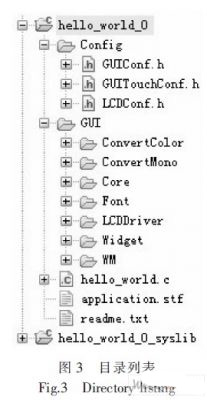

μC/GUI是以ANSI C源码包的形式提供的。源码包由配置文件目录(Config)和库函数目录(GUI)2个文件目录组成。在Config目录中包含了LCDConf.h、GUITouchConf.h、GUIConf.h 3个配置文件,这3个文件分别用于LCD底层接口的配置、触摸屏底层接口的配置以及μC/GUI自身的配置。在GUI目录中的库函数文件按照不同功能又分成若干子目录如图3所示,各子目录所实现的功能如表2所示。

首先建立一个硬件系统,采用Altera公司的QuartusⅡ9.0版本的配套软件,硬件系统在QuartusⅡ集成的 SOPCBuilder系统开发工具中建立,添加NiosⅡ处理、JTAG调试模块、添加定时器SDRAM控制器、BUFFER IP、TFT LCD IP以及其他部分组件,最后生成一个硬件系统。然后在NiosⅡIDE环境下针对该系统建立一个TFT LCD软件工程,并且将μC/GUI有关的源代码拷贝到工程目录下,修改LCDConf.h、GUIConf. h、LCDLin32.c以及GUI_X_uCOS.c文件,使之与LCD控制相匹配,在该系统中,LCD采用16位数据总线,而CPU是32位的 NiosⅡ软核处理器,先查看一下μC/GUI所支持的数据宽度信息,其数据宽度和NiosⅡ处理器所支持的宽度基本吻合,只要在改动代码时注意就可以。 以下是具体的代码实现情况:

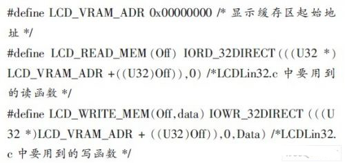

因为这里是基于TFT LCD IP核的移植,所以要定义LCD的读写函数,即LCD_READ_MEM(Off)和LCD_WRITE_MEM(Off,data)以及显示缓存区的起 始位置,读写函数中的Off和data都是32位的无符号数,而操作函数IORD_32DIRECT()以及IOWR_32DIRECT()都是一次执行 32位数的操作,刚好和NiosⅡ处理器的数据宽度相匹配。由于支持μC/OS-Ⅱ操作系统,所以要对GUI_X_uCOS.c文件进行修改,增加系统延 时函数OSTimeDly(1),使之能与μC/OSⅡ操作系统实现无缝衔接,以及3个子函数,void GUI_X_Log(const char*s){GUI_USE_PARA (s);};void GUI_X_Warn(const char*s){GUI_USE_PARA(s);};void GUI_X_ErrorOut(const char*s){ GUI_USE_PARA(s);};LCDLin32.e是对应3200型号控制器的驱动文件,由于在LCDConf.h中已经对用到的参量进行设置,所以无需修改,剩下的工作就是把不用的文件进行剔除,以减少编译时产生多余的代码量。

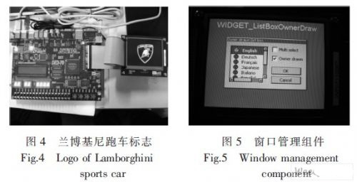

图片验证是采用μC/GUI自带的位图转换工具uC-GUI-BitmapConvert.exe,该工具可以将.bmp格式图片转换成指定的C语言数组 的形式保存,例如将兰博基尼跑车标志的图片转换成RGB565的格式进行保存,加入工程,编译工程,然后下载验证,如图4所示。窗口管理组件验证采用代码 包中自带的一个测试代码,其效果如图5所示。实验结果表明,移植是成功的。
