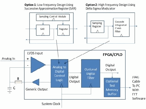

一个简单的模数转换器可以通过添加一个简单的RC电路至FPGA或CPLD 的LVDS输入来实现。正如图1的左下角所示,RC网络在LVDS输入的一端,模拟输入则在另一端。 LVDS输入将作为一个简单的模拟比较器,如果模拟输入电压高于RC网络的电压,将输出数字“1”。通过改变RC电路的输入电压(来自FPGA/CPLD的通用输出),LVDS比较器可用于分析模拟输入电压,以创建一个准确的数字表示。
模拟至数字控制模块可以用多种方式实现,取决于模拟输入的频率、所需的分辨率和可用的逻辑资源。用简单的逐次逼近寄存器可以处理低频信号,如图1左上角的选项1。实现较高频率的情况如图1右上角所示,可以用Δ-Σ调制器功能来实现,它由采样寄存器和级连梳状(CIC)滤波器组成。
一旦构建了数字信号,就可以对数字输出进行可选的过滤,以去除任何由于系统噪音或反馈抖动所引入的不必要的高频分量。在可选数字滤波模块后面,可选的存储器缓冲区可用于调试/测试目的。通过存储缓冲器对数字输出采样,然后通过JTAG端口扫描输出,到达运行信号分析软件的个人计算机。
图1:模数转换器基本框图:低频和高频情况。
低频/最小逻辑ADC实现

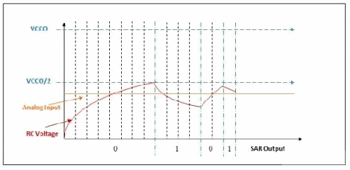

在低频/最小逻辑实现情况中,采样控制模块控制逐次逼近寄存器,相关的输出信号随时加到RC电路。因此RC电路的电压上升或下降,以响应相关的输出状态,输出状态是变化的。LVDS输入比较模拟输入与RC电路电压的变化。因此,RC电路的电压是用来“发现”模拟输入电压。图2的例子中,静态模拟输入(由橙色虚线来表示)设置为不到整个输入电压范围的一半。垂直的黑色虚线表示SAR采样点之间的时钟数目,用绿色虚线来表示。
第一次测量需要8个时钟,下一次需要4个时钟,等等类似。最初,通过在相关输出上加逻辑“1”,RC电路被设置为模拟输入的整个电压摆幅的一半。一旦电压达到这个点的一半,LVDS输入的输出将指示模拟输入值是否高于或低于RC电路电压。
如果模拟电压较高,数字输出的最高有效位是逻辑“1”。如果模拟电压较低,则数字输出为逻辑“0”。SAR移到下一位,采样时间减半(为整个电压摆幅的四分之一)。这个过程不断重复,直到A/D转换器达到所需的精度。在图2中的例子中,观察RC电路电压是如何逐渐接近模拟输入值。在这个简单例子中,SAR(0101)的4位数字输出展示在图的底部。

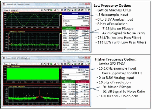

无需可选数字滤波电路的低频/最小逻辑电路已经用一块*估板在莱迪思的MachXO CPLD上实现,并使用电压范围为0V至3.3V的0.8Hz输入信号。如图1所示,采用可选的存储器缓冲区及莱迪思ispLEVER设计软件的Reveal Logic Analyzer功能。该功能将缓冲存储器添加至目标设计,并加入控制数字信号采集、数据缓冲和通过JTAG电缆输出数据到计算机所需的逻辑。在测试过程中,使用Linear公司的PScope软件在捕获的数据上运行FFT。该电路对0.8Hz模拟输入的响应显示在图3的上半部分。
图3:A/D转换器的结果实例:低频和高频选项。
接收到的数字信号显示在PScope屏的顶部窗口中。纵轴用来测量代码步长(0到255),横轴用来测量采样(在这个例子中有1024个样本)。在边栏的右上角报告频率,如f1(基本)频率。FFT的结果显示在窗口的下面,根据它们的dB水平通过纵轴显示谐波频率。从FFT产生的关键参数显示在右下侧栏,其中包括有效位数(ENOB)和信噪比(SNR)。这些结果表明,输入信号已成功转换为具有好的分辨率和信噪比的数字信号。

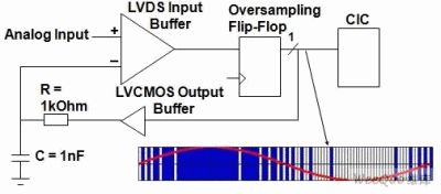

图1右上角的较高频ADC的前端仍然采用RC电路和LVDS输入。过采样触发器捕获LVDS输入的比较结果。通过驱动RC电路的通用LVCMOS输出反馈这个信号。如果比较器输出为逻辑“1”,这意味着模拟输入高于RC电路的电压。逻辑“1”通过触发器采样,并反馈到RC电路,使RC电路的电压上升。如果比较器输出为逻辑“0”,反馈信号将为逻辑“0”,这将会使得RC电压更低。通过这个简单的反馈机制,数字值“跟踪”模拟输入频率。
图4的右下方展示了一个用红色表示的采样模拟输入波形的示例,以及采样触发器的输出:蓝色的列代表一个逻辑“1”,白色列代表一个逻辑“0”。注意在通用脉冲编码调制(PCM)格式中“1”和“0”的改变方式。
使用级联积分梳状(CIC)滤波器,PCM输入数据可转换成反映模拟输入流频率的输出流。CIC的功能基本集成(增加或减少)单个位PCM信号,以生成所需比特数的连续输出信号。在图4下方的例子中,将蓝色位视为一个“1”,白色位作为“-1”,可以清楚地看到,求和(积分)运算将产生输入波形的数字表示。 (请注意,输出波形将移位约半周期,因为一个“1”序列将对应数字值的增加,在图4中, “1”序列在波形的“高”部分产生,而一系列“0”在波形的“低”部分产生。)
由于反馈环路的“跟踪”过程,RC电路电压可能围绕模拟输入电平摆动。当过采样触发器在“1”和“0”之间变化时,RC电路的电压会从稍高于模拟输入电平下降至稍低于模拟输入电平。这个过程一直持续到模拟输入电平发生变化。这种高频率噪音可以通过使用可选的数字滤波器来消除。

较高频率的ADC电路已用*估板在Lattice XP2-17 FPGA上实现。测试期间使用具有0V至3.3V摆幅的15K Hz输入信号。使用方案选项2的电路来处理模拟信号,图1所示的方案选项2使用数字滤波器。结果显示在图3的下半部分,窗口的上方显示接收信号,FFT在底部,F1频率为15.1K Hz。下边栏的结果给出9情况下的 ENOB以及61 dB的信噪比。这些结果表明,输入信号已成功转换为具有良好分辨率和信噪比的数字信号。
