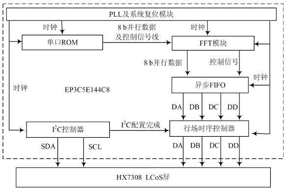

该系统采用cy clone  EP3C5E144C8, 该芯片有5 136 个LE, 95 个用户I/ O, 2 个PLL, 以及46 个嵌入式乘法器和423 936 b 的内部逻辑寄存器。以它丰富的资源, 完全可以作为LCoS 的驱动控制器件。显示屏采用Himax 的反射式LCoS 屏HX7308, 其分辨率为1 024  768, 可以支持256 级灰度显示, 具有内置的行场驱动电路, 在外部输入时钟的上升沿和下降沿分别接收8 b  4 dot s图像数据, 这保证了场频可高达360 Hz。
系统的整体框图如图1 所示。

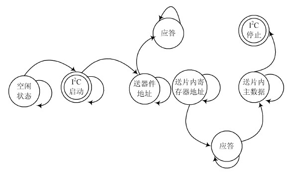

1. 5  I2 C 状态机模块
没有满足I2C 配置条件时, 状态机处于空闲状态,当满足I2C 配置条件时, 状态机在状态标志位的控制下依次输出配置地址和配置数据。当数据配置结束时, 状态机产生停止信号, 并拉高输出引脚iic_co nf ig, 通知行场时序控制器模块开始工作, 这样保证了LCo S 屏能在正确配置下工作。状态机工作原理如图2 所示。

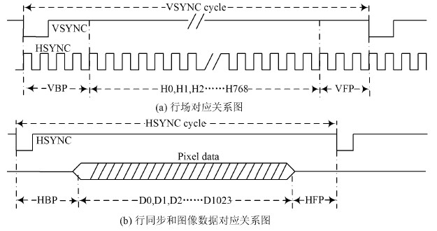

  1. 6  行场时序控制器模块
内设水平计数器hcnt 和垂直计数器vcnt。由于显示屏每个时钟周期锁存8 个像素值, 所以显示1 024 个像素值所需行周期为128 个Tclk( 行时钟周期) 。当hcnt 计数器值为HBP 时表示行有效显示区域开始,hcnt 计数器值为HBP+ 128 时表示行有效显示区域结束, hcnt 计数器值为HSYNC cy cle 时, 完成一行显示,vcnt 计数器加1。当v cnt 计数器值为VBP 时, 垂直有效显示区域开始, 当vcnt 计数器值为VBP+ 768 时, 垂直有效显示区域结束, 当vcnt 计数器值为VSYN C cycle 时, 完成一帧图像显示。行场时序关系如图3 所示。

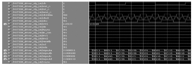

图4 是采用Modelsim 6. 5b 进行功能仿真的结果。

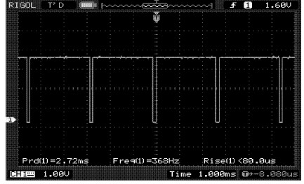

利用QuartusV9. 1 自带的TimeQuest Timing Analyzer进行时序约束后, 在实验板上的场信号测量结果如图5所示, 场扫描频率已达到368 Hz, 经测量其他引脚输出信号也均满足时序要求。由于FPGA 器件资源限制, 对图像做了256 点FFT 变换, 经实验验证, 该设计能够实现图像的实时处理, 代码达到了预期设计效果。
