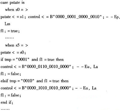

C_CON模块是最关键的模块,因为所有的控制信号都由它发出。由于指令执行需6个机器节拍,每个节拍对应相应功能,采用状态机是实现此高效率、高可靠逻辑控制的重要途径。如以下程序所示,每个状态对应着不同的控制字,共有6个状态。
