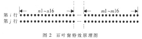

设计中通过控制LCM读取SRAM的地址实现不同的图像切换效果,如上方切入、下方切入、百叶窗、菱形等八种方式循环出现。切换时,LCM上同时存在新旧两幅图像的数据,因此,缓存中需要存储这两幅图像的数据。以百叶窗效果为例,每行以16个像素作为间隔,将LCM的每一行分割成20个条形区域。如图2所示,第i行被分割后,第一个区域的像素点为n1~n16,最后一个区域为m1~m16。每个条形区域中,新图像的数据逐渐向右覆盖旧图像数据,从而形成百叶窗效果。具体实现过程为:在第一次刷新时,每行的各个条形区域的第一个像素点(n1,…,m1)读取新图像的数据,各区域其他像素点(n2~n16,…,m2~m16)仍然读取旧图像的数据;第二次刷新时,每行各个条形区域的前两个像素点(n1、n2,…,m1、m2)读取新图像数据,其他像素点(n3~n16,…,m3~m16)仍读取旧图像的数据。屏幕刷新16次则可实现百叶窗切换效果。图2中每个圆点代表显示屏的一个像素点。

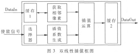

为实现图像缩放功能,该模块实现了如图3所示的双线性插值缩放算法。该算法利用了需要处理的原始图像像素点周围的4个像素点的相关性,通过双线性算法计算实现图像缩放[2]。设计中使用SRAM作为显示缓存,无严格的实时性要求,因此忽略了行场同步信号,简化了模块设计。
缓存1模块是待缩放图像数据的缓存,存放来自SRAM中解码后的RGB565数据。插值系数生成模块的使能信号来自旋转模块或者按键输入,由选择器进行判断,按键按下时,按照设定的行列缩放因子计算行列插值系数;若使能信号来自旋转模块,则根据原始图像的分辨率计算出旋转过后的分辨率,并按照屏幕尺寸确定完整显示该图像能达到的最大分辨率,以此计算行列缩放因子。获取相邻像素模块用来控制缓存1模块的读地址,从SRAM中读取相邻4个像素值。插值运算单元根据相邻4个像素的值及插值系数进行双线性插值运算,并将数据输出至缓存2,缓存2在SRAM空闲时将数据写入SRAM中。

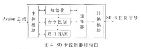

SD卡是一种基于半导体快闪记忆器的存储设备,其数据传送和物理规范由MMC发展而来。系统中将SD卡控制器设计成一个SPI模式的IP核,通过软件驱动实现SD卡的基本读写操作,即不需要复杂的硬件电路又能得到比软件模拟SPI的控制方式更快的读写速度。SD卡控制器结构图如图4所示。
2.2.1 功能模块划分
主控模块的端口与Avalon总线连接,用于缓存SD卡命令,并存储扇区地址、待发送的数据到双口RAM以及从中读取数据等。初始化模块完成对SD卡的初始化操作。命令生成模块完成SD卡命令、参数、命令校验值的发送和命令回执的读取以及数据的收发。串并、并串转换模块的主要作用是实现串并或者并串转换[3]。
使用Quartus II自带的逻辑分析仪(SignalTap II工具)对SD卡控制管脚的信号量进行实时捕获,验证了设计的正确性[4]。

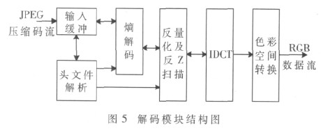

JPEG(Joint Photographic Expert Group)是第一个适用于连续色调、多灰度、彩色或黑白静止图像的国际标准。为提高JPEG图像的解码效率,实现良好的解码效果,本设计采用流水线结构设计JPEG解码IP核。解码模块结构如图5所示。
输入缓冲模块从传输码流中接收图像数据,冗余处理后将数据输出给头文件解析模块;头文件解析完毕后,将数据输出给熵解码模块;熵解码模块完成整个图像数据的熵解码处理,包括哈夫曼解码、行程解码和差分解码,最终得到量化参数;反量化和反Z扫描模块对熵解码后的图像数据进行反量化和排序;IDCT模块采用经典的行列分解方法将频域表示的数据流转换成时域表示的数据流,将数据恢复到传输前的形式。色彩空间转换模块完成数据的内插和色彩空间转换[5]。
使用Modelsim对该IP核进行了仿真验证,输入一幅320×240的JPEG图像原始数据。将解码出的数据与软件解码出的数据进行比较,证明了JPEG解码器解码正确。

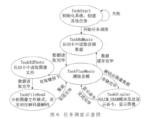

在Nios II IDE集成开发环境中整合了?滋C/OS-II操作系统,集成该操作系统后,根据系统的功能和软硬件功能模块设计多个任务,各个任务间通过信号量、全局变量等方式进行通信[8]。任务调度示意图如图6所示。
TaskStart任务:优先级为0,初始化硬件设计和全局变量;创建其他任务,创建完成之后自我删除,不参与任务调度。
TaskRdMusic:优先级为2,从SD卡的音频文件夹中读取音频数据,完成一次操作后,跳转到TaskPlayMusic。
TaskPlayMusic:优先级为3,将读取的音频数据送至音频解码芯片的缓冲区内,以播放音乐。与TaskRdMusic之间通过信号量1切换。
TaskRdPhoto:优先级为1,从SD卡的图像文件夹中读取一个图像文件数据。
TaskFileHead:优先级为2,图像数据读取完成后,分析文件头,以确定图像文件格式,根据其格式将图像数据送至对应解码器。
TaskDisplay:优先级为2,向LCM_SRAM IP核发出显示命令,使SRAM中解码后的图像数据显示到LCM上。
系统上电后,首先对各个硬件模块及软件中的数据结构进行初始化。如果初始化失败(如SD卡没插入、不带有FAT16文件系统等),系统将再次进行初始化尝试;如果初始化成功,则系统按照图7进行任务调度。
