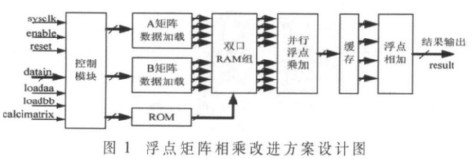

鉴于上述缺陷,在输入A、B矩阵的存储方式上,进行串行输入到并行输入的改进,使得两个矩阵能同步输入到浮点乘加模块。在数据加载方式上,将A矩阵用3个周期加载完毕,再处理相乘运算;将分段相乘结果进行直接存储相加,获得C矩阵的第一个值,缩减运算时间。设计的改进框图如图1所示。

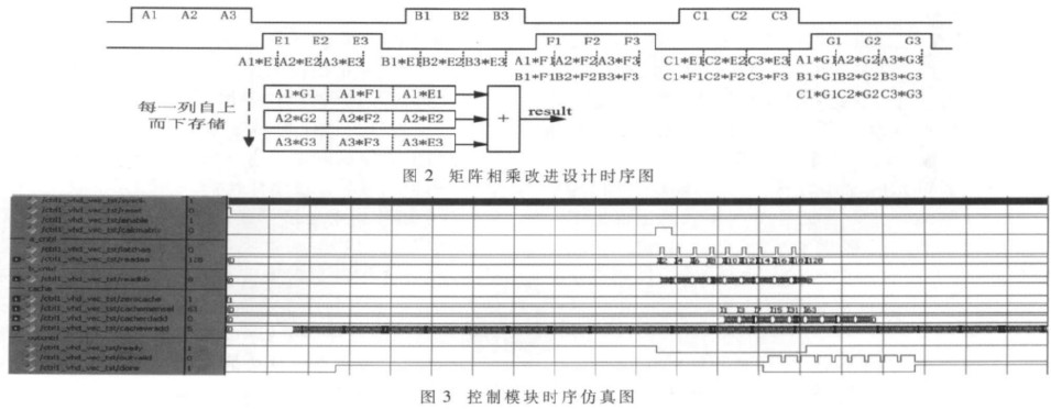

将A、B矩阵数据加载模块设计成同步加载的方式,即在loadaa为高电平时,对A的第一组数据进行初始化,加载到双口RAM模块存储;在loadbb为高电平时,加载B矩阵的数据,也进行双口RAM存储。然后依据ROM存储的地址信号表,在控制模块的控制下输出A、B矩阵地址相对应的数据,进行浮点乘加运算,之后串行缓存,并行输出到浮点相加模块,进行输出。计算时序如图2所示。
在时序上要求初始化加载A矩阵的第一行数据A1、A2、A3之后,加载B矩阵的第一列数据,当分段E1加载后立即进行分段第一组数据相乘A1×E1。以此类推,当加载A的第二行数据时,即可立即与B矩阵的第一列数据相乘。总体而言,只需要在ROM模块中存储一定的地址信号,即可使浮点乘加模块的输入端具有并行连贯的数据输入,缩短了运算时间。

按照上述改进方案,ROM地址表在控制模块的控制下产生一组地址信号控制双口RAM组进行并行输出,保证了浮点乘加模块计算的准确性。其中控制模块为设计的关键部分,用于产生所有模块的控制信号,实现同步计算。分为a_cntrl、b_cntrl、cache、outcntrl四部分控制信号以及一路计数信号用于ROM地址查询,内部由一个状态机和逻辑单元组成,状态机用于产生矩阵A、B的read开始、latch锁存、地址叠加信号的转换。控制模块的时序仿真如图3所示。
图3在全局同步信号时钟sysclk、复位reset、使能enable的作用下,当calcmatrix信号为‘1’时,开始计算并生成输出控制信号。其中a_cntrl部分用于控制矩阵A数据加载模块,主要包含地址信号readaa和锁存信号latchaa,来一个锁存高电平则存储A矩阵数据readaa;b_cntrl部分则对应于矩阵B的控制,输入B矩阵数据readbb;cache部分用于控制数据缓存部分串行输入并行输出,包含着相应的读地址信号cacherdadd、写地址信号cachewradd、cache选择信号cachemesel,三者同步控制并行输出;outcntrl部分是整个系统的输出控制部分,在准备信号ready之后,出现outvalid高电平,表示输出数据有效,同时完成信号done为低电平。为使矩阵A、B数据能同时加载到浮点乘加模块上,需要使一个readaa值对应于readbb的columnsbb个数据。在本设计中使用的是A9×16数据与B16×8数据进行计算,生成的outvalid有9个脉冲,每个脉冲包含8个矩阵输出数据。

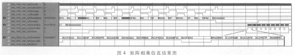

对改进的设计进行仿真,采用A9×16数据与B16×8数据相乘,获得计算结果仿真如图4所示。
从图4可见,loadaa、loadbb、calcimatrix三者的时序满足浮点矩阵运算的时序要求,在前两者数据加载后,加载calcimatrix上升沿,进行矩阵相乘。在outvalid为高电平时输出数据,同时完成信号done输出低电平。在输出结果上,共分为9个大组,各大组有8个数据,共组成72个数据结果,其中显示了第一部分输出结果,获得与Matlab仿真相近的计算结果,在精度上相差不到万分之一。

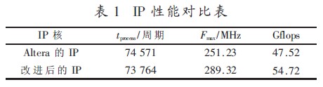

从表1中可以看出,改进后的IP核在处理时间上缩短了807个周期,同时在最高运行时钟上提升了15%,系统整体的持续性能增加了7.2 Gflops。

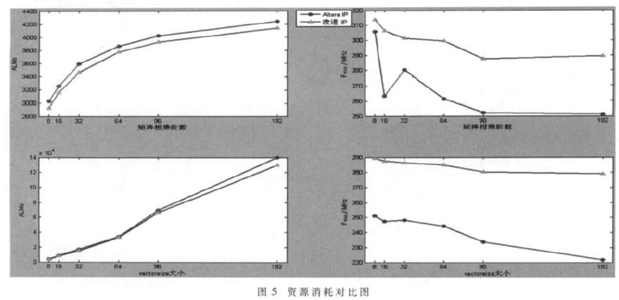

依据改进前后的IP核,使用Quartus9.1软件进行综合布局布线,映射到Stratix Ⅲ EP3SE110F780C2器件中,可获得相应的资源对比图如图5所示。由于采用的都是并行浮点乘加运算,所以在乘法器资源的消耗上不变;同时由于只是在存储器的存储方式上作出变动,所以二者的存储资源相等。从而只需要对图中显示的矩阵阶数、vectorsize大小进行比较即可,而浮点计算性能与最高时钟频率变化方向相同,所以只对ALM数量及最高时钟频率进行对比。
从图5中资源消耗对比可见,当设定vectorsize为固定值8(图5左半部)时,随着矩阵阶数的增加,改进后的IP核在ALM资源消耗上较改进前数量上有一定的减少,在最高时钟频率上都有小幅度提升,这是因为矩阵输入时消耗时间过长;当设定矩阵阶数为192×192(图5右半部)时,随着vectorsize值的增加,改进后IP核在ALM数量上有所减小,在最高时钟频率上则有小幅度提升,且波动幅度在3.4%左右。可见,改进后IP核比原Altera的IP核综合性能有所提升。
