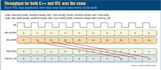

该视频处理器算法块的RTL实现用了4,559行RTL码,延时是7个时钟周期。C/C++系统模型的延时是1个时钟周期,它是由SystemC“封装器”引入的。设计团队随后规定一组新输入数据送至每个设计的频率。因为RTL是管线结构,因此新数据是逐个时钟周期输入的。这样,C/C++和RTL的吞吐量都是1。

图:由于RTL是管线结构,新数据是逐个时钟周期输入的。因此C/C++与RTL具体有相同的吞吐量
