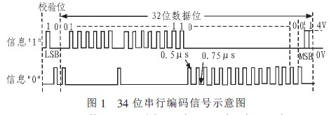

专用接口装置收发信息使用的34位串行编码为归零码,解决了数位难以分辨的问题,接收端可以利用编码自身携带的时钟信息。34位串行编码的收发采用耦合变压器方式,加大了高电平和低电平之间的电位差,有利于提高传输的可靠性。串行编码信号高低电平幅度分别为4 V和0 V,一个码位的高电平脉冲宽度为0.5μs,归零时间为0.75μs,传输速率为800 kbps。为进一步增强通信的可靠性,串行数据采用双线传输。传输信息时,信息“1”和信息“0”分别由两个电缆传输,称为信息“1”线和信息“0”线。
对于信息“1”线,数据位为“1”时,发送一个归零脉冲,数据位为“0”时,发送低电平;信息“0”线则正好相反,数据位为“0”时,发送一个归零脉冲,数据位为“1”时,发送低电平。连续发送两个34位串行数据时,时间间隔最短不得小于4个归零脉冲周期。
34位串行编码的前两位为校验位,后32位为数据位,均是先传输低位。校验位的计算方法为:32位串行数据经过模3运算后,取反码的值即为校验位。以图1说明34位串行码的格式。图1中要传输的32位数据为0X8000FF7E,该数值经过模3运算后,值为0X10,该值取反码后为0x01,即是校验位。

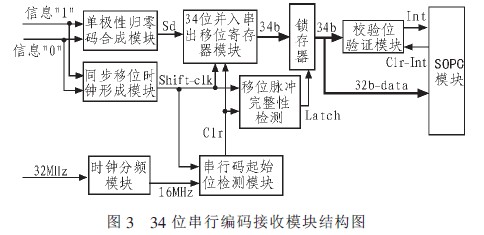

34位串行编码接收模块结构图见图3。在接收34位串行码时,首先要对接收信号进行解调,来自耦合变压器的34位串行码经过高速比较器CMP401电路进行整形处理,转变成普通数字电路容易处理的单极性归零码。

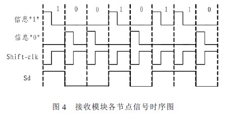

接收34位串行编码信息需利用串行码自身携带的时钟信息,将信息“1”和信息“0”的脉冲相或,即可得到移位时钟(Shift-clk)。接收模块各节点信号时序图如图4所示。
在单极性归零码合成模块中,信息“1”和信息“0”分别送到D触发器的预置端和清零端,经过D触发器处理后,产生单极性归零码信号(Sd)。将单极性归零码信号送入到34位串入并出移位寄存器模块中,在移位时钟的作用下,单极性归零码信号在串入并出移位寄存器模块内逐位移动,形成34位并行码,并由锁存脉冲(Latch)锁存并行数据,校验位验证模块对并行数据进行模3校验位验证,当校验位正确时,产生确认脉冲,作为嵌入式控制器SPOC模块的中断信号,SOPC模块响应中断并执行中断服务程序,读出并行数据,存储在存储器中。
串入并出移位寄存器模块由FPGA芯片的LPM_SHIFT-REG(移位寄存器)兆功能实现。校验位验证模块用到了LPM_DIVIDE(除法)和LPM_COMPA RE(比较器)兆功能。
SOPC模块设计基于NiosⅡ软核嵌入式微处理器,利用FPGA 中的可编程逻辑资源和IP软核可以方便地构成嵌入式微处理器的接口功能模块,SOPC模块包括NiosⅡ处理器、Avalon交换式总线、片内外存储器以及外设模块等。根据需要,可对NiosⅡ嵌入式系统裁剪,进行自己定制。SOPCBuilder软件自动生成Avalon总线,用户可以将处理器、存储器和其他外设模块连接起来,形成一个完整的系统。在本部分电路设计中,用到了NiosⅡ嵌入式处理器的片内存储器和中断功能。
在接收模块设计中,应着重考虑如何找到34位串行编码的起始位,这也是保证接收模块可靠性的关键。由于两个相邻码位的时间间隔为一个码位周期,所以可以采用计数超时方法对移位脉冲进行串行编码起始位检测,寻找起始位。起始位检测模块主要由计数器构成。超时门限的设定原则上应大于一个码位周期,而小于两个码位周期。该模块的输入时钟来自分频模块的32 MHz高稳定晶振。分频后的输入时钟为16 MHz,即以串行编码传输速率20倍的频率进行超时计数检测。
具体电路实现还要考虑串行信号传输时产生的信号畸变等因素,上述门限设定原则应有所冗余。从接收到一个码位到设定的时间门限之间,如果没有接收到其他码位,则可认为即将到来的下一个码位就是一个34位编码的起始位,此时将串入并出移位寄存器做清零处理,每接收完一个34位串行编码都应重新找一次起始位。从可靠性考虑,设计了移位时钟脉冲完整性检测电路,这样,即使接收偶尔出现误码,也不会影响其他34位串行编码的接收。
