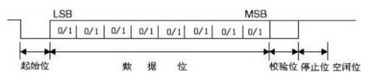

首先,串行异步通信规定了字符数据的传送格式。每一帧数据由起始位、数据位、奇偶校验位、停止位和线路空闲状态组成,格式如图1所示。一般情况起始位为1位,数据位为5、6、7或8位、奇偶校验位为1位,停止位为1、1.5或2位。其中的起始位和停止位就是用来实现字符的同步。在空闲状态,传送线为逻辑“1”状态。数据的传送总是以一个“起始位”开始的,接着是要传送的若干数据位,低位先行,最后是一个“1”状态的“停止位”;那么,当接收器检测到一个“1”向“0”的跳变时,便视为可能的起始位。起始位被确认后,就知道发送器已开始发送,当接收了已协议好的位数后并接收到字符帧中停止位就是一帧字符数据已发送完毕。这样,接收器就知道发送器何时开始发送数据和何时结束发送数据。

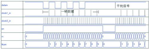

经分析代码,发现3倍频采样方法在检测异步数据起始位没有任何的抗干扰处理。如果在接收线上存在干扰信号,即使是一个很窄负脉冲干扰,接收器也会误判为是数据帧的起始位,从而产生采样时钟进行后续的数据采样。图3所示为存在干扰信号时,检测起始位信号时序仿真波形。图中COLCK3-IN是3倍频采样时钟,CLOCK1-IN是数据波特率,DATAIN是接收线上的数据。从图中看出,干扰信号后,COLCK3-IN时钟产生,接收器接收数据。可见接收到的数据都是错误数据。简单说,文献2中所论述方法不能识别真假数据起始位。再从程序可移植性来说,3倍频采样时钟是用三个数值进行计数判断而得,当波特率改变,其数值都要做相应改变,这就增加了程序的修改难度。

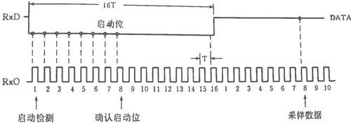

3倍频采样方法无法识别真假数据起始位,导致其抗干扰性差,准确性得不到保证。笔者抛弃非常规3倍频采样方法,采用了常规的16倍频采样方法:采用数据速率的16倍进行采样,采样时钟连续采样到8个低电平信号,可确定该低电平为真正的起始位,从而防止干扰信号产生的假起始位现象的发生。此后,接收器每隔16个采样时钟采样一次,并把采样到的数据作为输入数据,以移位方式存入到接收移位寄存器。
起始位检测8个连续脉冲的另一个更重要的原因是,采用16倍频采样的时钟,第8个采样脉冲所对应的数据波形正好是该位数据位波形的正中点(以时钟上升沿采样),在该处读写数据应该是最安全点。

本设计采用VHDL硬件描述语言来进行描述。clk16x为16倍频采样时钟,clk1x是检测到真正起始位后由clk16x时钟分频产生的采样时钟,start为开始接收数据信号(接收数据期间为高电平)、serialin为异步数据输入端口。平常,接收器按clk16x时钟上升采样serialin。当采样时钟检测到低电平时输出一个高电平给start信号,clk1x分频计数器启动。如果连续采集8个脉冲都为低电平(起始位之半),即确定该低电平为起始位,输出一个低电平给接收数据完信号over(接收数据期间为低电平,接收完数据为高电平),over信号在低电平检测共同作用下保持start为高电平。start长时间保持高电平(8个clk16周期T)产生clk1x时钟。反之判别为假起始位,over仍然为高电平,start却变为低电平,clk1x分频计数器复位,一直等到下次检测serialin为低电平才重新启动。可见,只有确定了起始位,clk1x时钟才会产生,否则不产生。而clk16x时钟始终存在,保证不会错过每次接收线上的数据采样。
