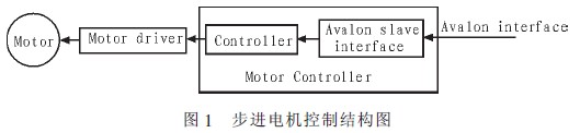

步进电机控制主要由电机控制器和电机驱动器两部分组成,如图1所示。其中,电机控制器用于控制产生脉冲,电机驱动器用于控制输出信号的功率放大。本文主要设计电机控制器。从图1可知,在电机控制器中含Avalon总线接口。在整个NiosII系统中电机控制器作为一个从设备使用。
电机控制系统的工作过程是:当控制电机的命令信号经网络发出,传给NiosII后,NiosII通过Avalon总线将信号传给电机控制器,将这个信号作为电机控制器中controller的输入,然后电机控制器会自动的输出4相控制步进电机的脉冲信号,这些信号再经过电机的驱动器的功率放大后,就可以直接驱动电机运转。可以看出其中的controller是整个电机控制模块的核心。这里的contorller模块又由3部分组成:脉冲发生控制器、脉冲发生器、脉冲分相器。脉冲发生控制器主要是为脉冲发生器提供基准脉冲和和标记脉冲个数的寄存器值。然后通过脉冲分相器的作用来控制电机的脉冲信号CP。

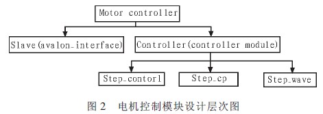

一般步进电机的控制器可以通过单片机来实现,本文电机控制模块是用verilog HDL语言实现、以IP模块的形式封装在SOPC Builder的IP模块库中,它是可以被NiosII系统直接调用的。图2为电机控制模块的设计层次图。

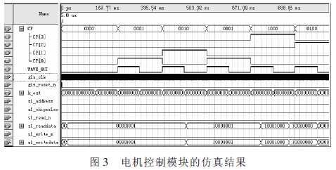

电机控制模块在Quartus II上的综合结果如图3所示,电机控制模块是由slave、step_control、step_wave及step_cp 4部分组成。

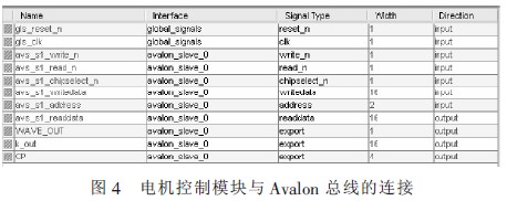

首先导入的HDL文件是用于描述模块的硬件逻辑功能。对于电机控制模块,导入的文件分别是motor.v、step_control.v、step_wav e.v和step_cp.V,其中motor.V是顶层文件,配置SOPC平台,如图4所示。

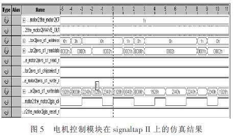

当通过SW开关设定不同的值时,相应控制电机的4路脉冲信号就可以通过led显示出来。同时,利用Quartus II中的signaltap II的对电机控制模块仿真如图5所示。仿真结果是与实际设计相符的。
