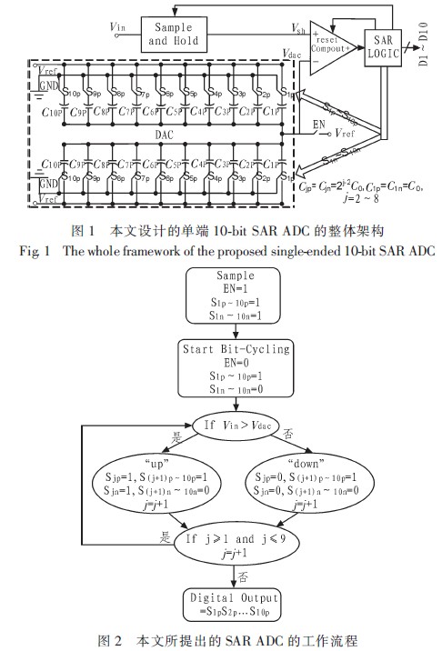

本文设计的单端SAR ADC的整体架构如图1所示,主要包括以下4个部分:采样保持电路(Sample and Hold)、比较器(Comp)、10-bit逐次逼近寄存器及控制电路(SARLOGIC)、D/A转换电路(DAC)。
输入电压Vin通过采样保持电路得到采样电压Vsh,Vsh与DAC的输出Vdac通过比较器进行比较,比较结果传递给逐次逼近寄存器,逐次逼近寄存器一方面输出比较结果,另一方面控制DAC的转换开关,以便进行下一位的转换。

SAR ADC的工作流程如图2所示,它主要可以分为采样、清零阶段和比较阶段。
第一步:采样、清零阶段。采样保持电路中的开关S,闭合,Vin=Vsh,属于跟随阶段;DAC中的电容C1p~C10p和C1n~C10n的下级板全部接GND,开关EN闭合,Vdac接GND,DAC处于清零阶段。
第二步:比较阶段。采样保持电路中的开关Sa断开,Vsh为采样得到的电压;DAC中的电容C1p~C10p的下级板接Vref,其余开关不动,而开关EN断开,此时DAC的输出结果:
Vsh与Vdac进行比较,如果Vsh大于Vdac,则比较器输出为1,即D1=1,而逐次逼近寄存器根据比较结果,将电容C10n(MSB电容)的下级板偏转到Vref;反之D1=0,C10p的下级板偏转到GND。其余电容保持不变。
第j步:根据上一步比较的结果,得到DAC的输出如下:
Vsh与Vdac进行比较,如果Vsh大于Vdac,则比较器输出为1,即Dj-1=1,而逐次逼近寄存器根据比较结果,将电容C(11-j)n的下级板偏转到Vref;反之Dj-1=0,C(11-j)p的下级板偏转到GND。其余电容保持不变。直至j=11,比较结束,进入下一个转换周期。

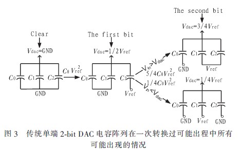

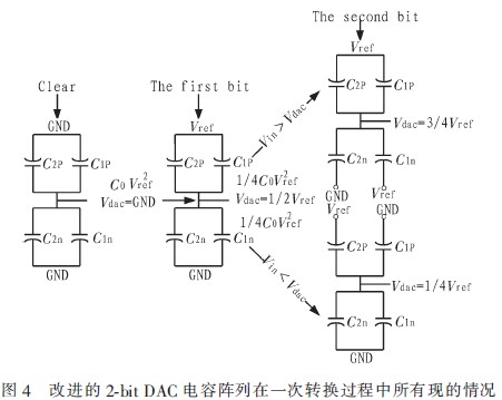

传统的电容阵列在转换过程中效率很低。为了说明这一点,以一个传统的2-bit电容阵列为例,如图3所示,其中C2=2C1=2C0。清零阶段,所有电容全部接GND,没有能量消耗。当清零过后,进行第一位的比较时,MSB电容C2接Vref,而其他电容(C0和C1)仍然接地,因此电容阵列的输出Vdac=1/2Vref,其中Vref是参考电压,此时电容从参考电压吸收的能量。在进行第二位的比较时,DAC进行两种转换:如果Vsh>Vdac,进行“up”转换,即C1接Vref(C1起始接GND),因此Vdac=3/4Vref,则需要从参考电压吸收的能量;相反地,如果Vsh<Vdac则需要进行“down”转换,如图4所示;C1接Vref(C1起始接GND)而C2接GND(C2起始接Vref),因此Vdac=1/4Vref,假设它们在同一时间进行变换,则需要的能量。它所需要的能量是“up”转换时能量的5倍;发生这种情况是因为C2最开始充进去的电荷都必须向地(GND)放走,而C1则必须从参考电压(Vref)上吸收电荷。而分割电容阵列在转换时的能量消耗较少。为了与上述例子进行比较,也拿一个2-bit的分割电容阵列为例,如图4所示,其中C1p=C2p=C1n=C2n=C0。清零阶段,所有电容全部接GND,没有能量消耗。当清零过后,进行第一位的比较时,C1p与C2p的下极板接Vref,DAC的输出Vdac等于1/2Vref,其中Vref是参考电压,此时电容从参考电压吸收的能量。当进行第二位的转换时,DAC进行两种转换;如果Vsh>Vdac,进行“up”转换,即C1n接Vref(C1n起始接GND),需要从参考电压吸收的能量;相反的,如果Vsh<Vdac,则需要进行“down”转换,如图4所示;C1p接GND(C1p起始接Vref),需要从参考电压吸收。
从上述可以看出,传统电容阵列在“up”转换时消耗能量最少,而在“down”转换时消耗能量最大,而分割电容阵列相对来说消耗的能量较少。通过仿真可以得知,本文所用的SAR ADC结构由于电容偏转所消耗的平均能量比传统的SAR ADC要节省30%左右。

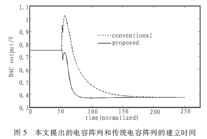

对于高速应用的ADC来说,一个重要的技术指标就是DAC的建立时间。在“down”转换过程中,传统电容阵列中需要有两个电容进行切换,而控制电容转换的开关在转换过程中的任何不匹配,无论是随机的还是确定的,都可以引起电容阵列向错误的方向进行转换,甚至引起前置放大器的过载。而分割电容阵列在每一位的比较过程中,只有一个电容变化时,对开关信号的歪斜有很好的抵制作用。图5是通过仿真对两个电容阵列的建立时间进行了对比。从仿真结果可以看出,当分割电容阵列和传统阵列开关时间的宽度相同时,分割电容阵列的建立时间比传统阵列的建立时间快了8%左右,而且电容值越大,建立时间缩小的越明显。

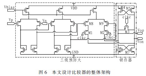

1.3 比较器电路架构
文中采用的比较器结构简化如图6所示,它是由三级预放大和锁存器组成,其中一、二级预放大器结构相同。比较器的失调电压是影响比较器比较精度的一个重要参数,进而影响整个ADC的精度,而失调电压是经过放大器放大之后再存储在电容上的,所以放大级的增益不能太大。过大的增益会使输出饱和,这样存储在电容上的电压就不能反映真实的失调电压的值,所以三级预放大器每一极均有较小的增益,这样做还可以获得较大的带宽,提高比较器整体的响应速度。但是比较器的增益过低,则会影响其精度,而锁存器的使用则是为了提高比较器的增益,同时又降低其功耗,进而提高比较器的有效精度。

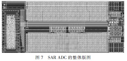

本设计基于Cadence Virtuoso版图编辑工具对SAR ADC进行布局布线和版图绘制。电容阵列采用MIM(metal-insulator-metal)电容,提高了工艺兼容性,减小了成本。在版图布局方面,电容阵列采用对称的布局方式进行布局,有效地减小了电容匹配误差。由于本文的逐次逼近寄存器及控制电路是采用verilog编码,并通过Encounter工具生成的数字电路,因此本文将数字电路和模拟电路分开布局,并用电地环进行隔离,以防止相互干扰。电路版图如图7所示,芯片版图面积约为800&mu;mx340&mu;m。最后利用Assura软件从版图生成了带寄生参数的网表,并进行了后仿真,以验证电容不匹配及寄生参数等对电路的精度、速度的影响。在采样速度为1-MS/s,信号频率为50 kHz的情况下,后仿真的3种工艺角结果如表1所示。从表1中可以看出,ADC的有效位数为9.3 bit左右,基本达到预期目标,可以正常工作。
