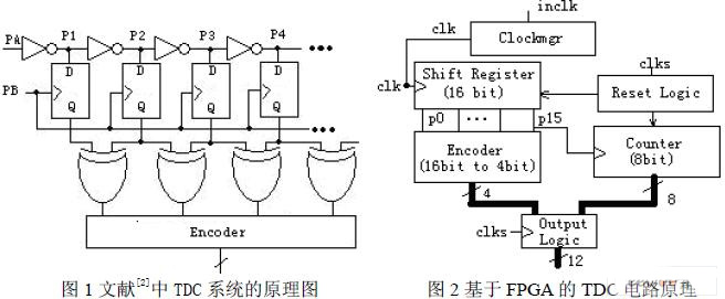

基于环形延时门的 TDC系统的原理框图如图 1 所示,PA是起始脉冲,由非门组成的特定结构延时链提供脉冲 PA的延时信息。在 PB上升沿,延时信息经锁存编码电路锁存并编码后输出,脉冲 PB与 PA之间的时间差即由编码输出的数字量表示。实验结果表明,该方法适用于 ASIC实现,但不适用于 FPGA实现。原因是目前 EDA工具中综合器的综合结果是从设计对象的逻辑功能出发,而不注重设计者所特定的电路结构,而根据 FPGA电路的内部电路特点,文献[2]提供的延时链结构并不适于在 FGPA上实现。FPGA内部布线延时的不确定性会大大增加各单元延时信息的离散性。文献[6]介绍了该方法的 CPLD实现,但该法针对具体芯片附加了许多约束条件,延时链中每个非门由片内的一个逻辑宏单元 LE实现,由于 CPLD容量相对较小,导致芯片资源利率低,芯片间的移植性差,且由于 FPGA与 CPLD结构上的差异暂无法在 FPGA上实现。以下介绍一种全新的基于 FPGA的高精度 TDC设计方法。
基于 FPGA的 TDC电路原理如图 2所示,该电路包括 16位环形移位寄存器 (Ring Shift Register)、16位输入 4位输出的编码电路 (Encoder)、时钟管理模块(Clockmgr)、8位通用计数器单元(Counter)、复位逻辑(Reset Logic)和输出逻辑部分(Out Logic)。其中环型移位寄存器和编码器组成该电路的细计数器部分,用来控制电路测量精度;通用计数器作为粗计数部分,决定电路的时间测量范围;时钟管理模块通过调用 FPGA内部 PLL资源用来为移位寄存器提供合适的工作时钟;复位逻辑控制整个 TDC电路的复位动作;输出逻辑将转换数字量的细计数和粗计数部分组合为昀终系统输出。
16位移位寄存器构成如图 3,由 16个带异步复位和置位端的 D触发器组成,初始状态或复位后电路节点 p15被置位高电平,其他节点(p14至 p0)被复位至低电平;正常工作时,在移位脉冲 clk上升沿时高电平在 16个电路节点中循环出现,通过检查某时刻电路节点的状态(高电平的位置)可以判断系统所经历的移位脉冲 clk的数量,电路的时间分辨率即为 clk的时钟周期。编码器对移位寄存器节点状态编码并作为测量电路细计数部分的 4位输出。通用计数器工作在移位寄存器节点 p15的上升沿,其计数周期为移位脉冲周期的 16倍,完成低位到高位的进位计数,并作为测量电路的粗计数部分的 8位输出。复位逻辑负责环形移位寄存器和通用计数器的复位操作。输出逻辑分别将粗计数和细计数输出的 8位和 4位数据组合为测量电路的昀终输出,并完成数据的校验。
