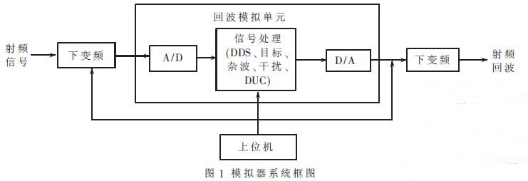

通用雷达回波实时模拟器(以下简称“模拟器”)由上位机、微波链路和回波模拟单元组成,系统框图如图1所示。上位机实现人机交互、系统控制、状态监视等功能。微波链路包括下变频和上变频模块,用于实现射频信号与中频信号的转换。回波模拟单元完成中频信号采集、数字下变频(DDC)、目标模拟、杂波模拟、干扰模拟、数字上变频(DUC)和数模转换等操作,是整个系统的核心模块。

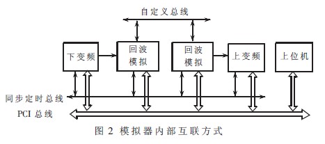

模拟器遵循标准结构规范,采用cPCI标准总线,可根据实际需求扩展系统规模,为工程应用提供了便利。为了适应不同速率、不同类型的信号传输,系统内部采用多种互联方式。PCI总线用于传输控制命令及慢速信号,自定义总线用于高速数据流的传输,同步定时总线用于系统的时序控制,如图2所示。

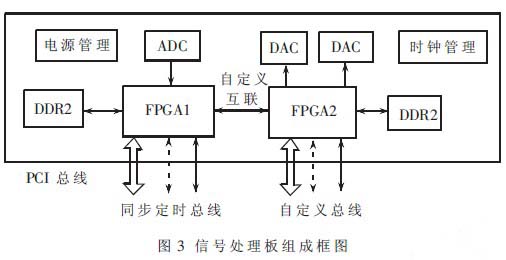

作为模拟器的重要组成部分,回波模拟单元以高性能FPGA为核心构建,用于实现DDC、回波模拟、DUC等功能;同时配以高速A/D和D/A芯片,用于信号采集与回波信号的播放。回波模拟单元由多块信号处理板组成,单板的逻辑框图如图3所示,FPGA采用2片Xilinx公司的XC6VLX240T。芯片采用40 nm技术,密度高、功耗小,片上具有丰富的逻辑和I/O资源,并集成了大量的信号处理单元(DSP48E),能够满足复杂的回波模拟运算及对外接口的需求。两片FPGA通过自定义互联接口实现高速数据通信,用于传输中间结果。ADC采用ADC08D1500,最高采样率可达1.5 GHz,可以满足中频宽带信号的采样要求。DAC采用ADI公司的AD9736,最高时钟频率为1.2 GHz,具有良好的输出信号性能。

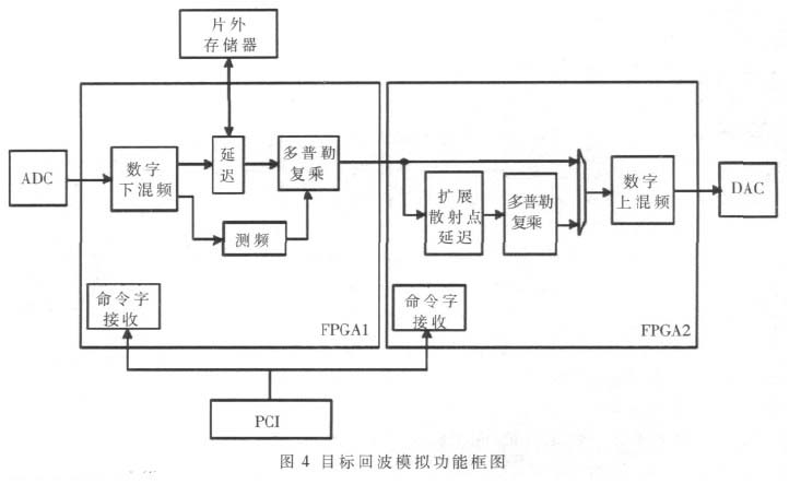

图4给出了目标回波模拟软件的功能框图。该软件可以模拟点目标以及扩展目标的回波信号。中频输入信号在完成DDC后作为回波模拟的基带基准数据,同时用于确定波门和载频。多普勒计算模块根据设定的目标运动信息及测频结果计算每个目标的多普勒频率。波门信息与目标延迟信息相结合,用于确定回波信号的位置。复乘模块在基准数据上加入延迟、多普勒调制和幅度调制后得到基带回波数据,再经过DUC后通过DAC播放,即可得到中频回波数据。
由于信号处理板卡具有2片FPGA,因此需要将上述各运算模块分别映射到相应的FPGA中。如图4所示,第一个FPGA实现数字下混频、测频、延迟复乘等功能,第二个FPGA实现扩展散射点延迟、各点相对多普勒复乘、数字上混频等功能,产生一个简单目标或一个扩展目标。为了降低开发难度、缩短开发周期,运算模块均采用System Generator开发。

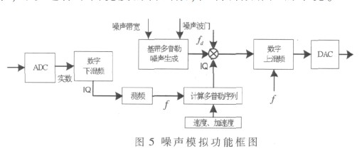

噪声模拟的实现方法如图5所示。首先产生高斯白噪声随机序列,FFT后根据噪声带宽进行加窗,得到噪声序列的频谱,然后做IFFT,得到时域模板序列。对这个模板序列进行随机移位叠加,最后根据测频结果进行DUC,将噪声移到一定的载频上。根据实际噪声带宽的需求,可以选择不同宽度的窗函数,控制调频噪声的带宽。

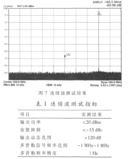

图7给出了连续波状态下某典型频率的输出信号实测结果。可以看出,输出点频信号的频率与输入信号相差所设定的多普勒频率,杂散电平很低,满足一般雷达系统的要求。表1给出了主要指标的实测结果,包括输出功率、、杂散抑制、输出动态范围、多普勒信号频率范围与多普勒频率精度等。

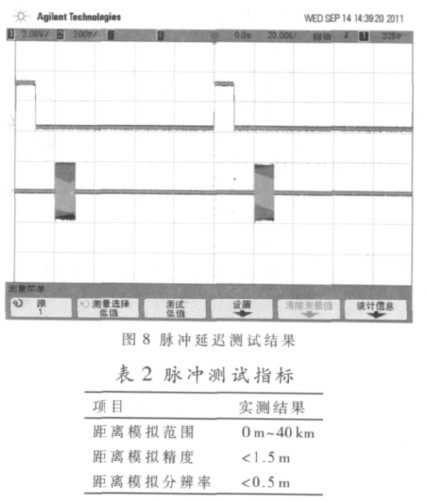

图8给出了脉冲状态下的输出信号,表2给出了主要指标的实测结果。
