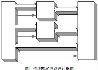

传统的EDAC电路设计仅实现读写功能,基本原理框图如图1所示.写操作时,CPU将数据送入EDAC编码模块中,EDAC编码模块根据该数据生成校验码,并将原始数据和校验码分别写 入数据RAM和校验RAM中;读操作时,CPU将数据RAM和校验RAM中的数据取出,送入EDAC纠错模 块中,EDAC纠错模块将正确的数据送至CPU。这里EDAC编码纠错模块的硬件实现可以是专用 芯片,也可以采用通用的中小规模集成电路搭建。
SEU造成的RAM单元1比特错误如果不定时清除,就会产生累积,使计算机由此处理的结 果产生出2比特甚至更多比特错误,这种情况下将无法采用EDAC功能进行数据纠错,导致系 统错误操作甚至任务失败。因此定时对RAM存储单元进行更新是必要的,但在传统EDAC电路 设计下,对RAM存储单元的更新只能由计算机的CPU(单片机)进行,其操作流程如下:

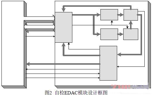

根据以上分析,笔者设计了如图2所示的自检EDAC电路,EDAC的功能主要由FPGA来实现。 到目前为止,具有航天等级的FPGA芯片已经具有内置的CPU硬核以及高达2.5Mbit的RAM资源, 因此该设计中的CPU和RAM模块均可以是FPGA内部资源,当内部资源无法满足设计要求时,也 可以采用外置CPU芯片或外置RAM芯片。
在本设计中,我们采用外置的CPU芯片和内置的RAM单元,作为自检EDAC电路的硬件平台 (或环境、资源)。CPU芯片在这里起到的作用是启动EDAC自检,处理错误中断,向地面传 送错误信息,并根据地面要求对错误信息进行处理。
在该设计中,检测一个存储单元地址仅需要4个时钟周期,如果开启自纠错功能,并且 检测到单比特错误,再增加2个时钟周期用来纠错。因此如果时钟为20MHz,并且错误数据较 少,则更新1M个RAM存储单元需要的时间约为:4×1M 20MHz = 0.2s。
更重要的是,在这0.2s的时间里,仅在出现错误时需要向计算机产生中断,进行相应处 理,对地面进行错误报告,因而CPU处理时间很短,节省了宝贵的CPU资源。

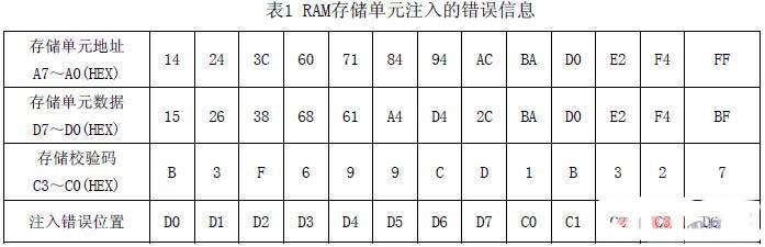

在空间环境下普遍存在的SEU,在地面环境下是很难获得的,为了在地面对该EDAC电路 设计进行验证,需要采取故障注入手段。由于在本例中RAM存储单元采用FPGA内部资源,因 此故障注入变得相对简单。在FPGA进行程序综合时,可将预先编制好的RAM存储单元初始化 文件一起综合。因此我们可在编制RAM存储单元初始化文件时,对某些比特位进行修改,以 模拟空间环境下SEU对RAM存储单元的影响。
在这里采用Xilinx公司的XQRV300为硬件载体,该型号FPGA芯片在航天领域内被广泛使 用。为节省仿真时间,数据RAM存储单元采用256*8bit,检验RAM存储单元采用25*bit。在 RAM存储单元初始化文件中,人工加入了12个单比特错误,以及1个两比特错误,如下表所示。
为仿真简便起见,向存储单元存放的正确数据与存储单元地址相同。

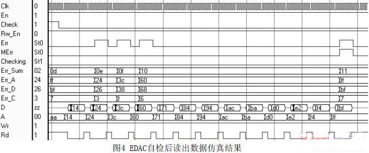

时钟选择为20MHz,通过采用ModelSim软件进行布线后仿真,我们可以得到图3所示结果。
图中: Clk — 系统时钟;
En — EDAC 模块使能控制;
Check — 自检启动/使能信号(信号上升沿触发一次巡检,信号为低暂停巡检);
Rw_En — 自纠错使能信号(为高允许纠错);
Err — 错误中断(标志)信号;
Rw — 自纠错标志信号(为高表示正在进行自纠错操作);
MErr — 多比特错误中断(标志)信号;
Checking — 自检标志(为高表示尚未完成本次巡检操作);
Err_Sum,Err_A,Err_D,Err_C — 错误计数,错误地址,原始数据,原始校验码;
D,A,Wr,Rd — 单片机数据、地址、写操作、读操作信号;
从图中可以看出,启动EDAC自检后,EDAC开始巡检RAM存储单元,产生错误中断(标志) 信号,给出错误信息。当单片机需要处理中断时,将Check信号置‘0’,可暂时停止巡检, 此时单片机可对RAM存储单元进行正常读写操作。等中断处理完后,单片机将Check信号置 ‘1’,恢复RAM巡检操作。
另外可通过Rw_En的置‘0’或‘1’,来控制禁止或允许进行自纠错操作。
当出现可识别的多位错误时,产生Err和MErr两个错误中断(标志)信号,但由于汉明码仅能纠正单比特错误,因此不进行自纠错操作。
从原注入错误数据对应的地址读出数据,仿真输出结果如图4所示。
可以看出除最后一个地址(FFH)由于两位错仍输出错误外,其他地址输出数据均与地址相同,即为正确数据。
其中,24H、3CH、60H三个地址虽然输出正确数据,但仍报错,表明存储器内数据仍然 为错误数据,在输出时进行了纠错。这是由于在上次巡检到这部分地址空间时,通过把Rw_En 信号拉低,从而禁止了自动纠错,导致这三个地址错误数据未被纠正。而在对其他地址进行 数据读取时,未产生错误标志,证明其他错误数据已被纠错。
