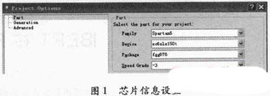

(1)打开Xilinx ISE DesignSuite12.4/ISEDesignTools/Tools/Core Generator,新建工程,设置芯片信息如图1所示,点击确认,生成核的工程文件。

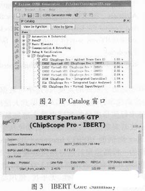

在IP Catalog窗口\View by Function\Debug&Verification\Chipscope Pro\下双击Ibert,如图2所示。按顺序设置Ibert核线速率2.457 6 Gbit·s-1,数据宽度20 bit,参考时钟频率122.88 MHz,选择被测试的GTP DUAL,设置系统时钟频率66 m、位置R7等参数,IBE RT Core Summary如图3所示,点击generate生成Ibert核的可下载bit配置文件。

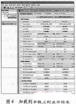

(2)将生成的bit文件加载到单板上,显示界面如图4所示。
首先关注PLL Status状态和Clocking Setting显示的收发时钟频率,PLL Status状态Locked表明GTP_DUAL的PLL已锁定GTP的参考时钟,GTP可正常工作。如状态是Unlocked,则要检测待测GTP的参考时钟是否正常输入。

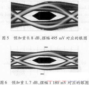

测试高速串行信号的信号质量,通常使用足够带宽和采样率的示波器测试信号眼图来评估,一但测试的眼图不符合模板要求,需要调整高速串行接口的参数。使用IBERT核可以快速完成参数修改的任务,设置Loopback Mode在开环的模式下,TX Data Pattern为PRBS7-bit,调整摆幅、预加重参数,观察示波器上的信号眼图是否符合模板要求。图5和图6分别为调整摆幅预加重参数前后的眼图,图5所示眼图对应预加重0.8 dB、摆幅495 mV,眼图的眼高太小且图形碰撞模板,调整为预加重1.7 dB、摆幅1 180 mV,眼图满足的要求如图6所示。

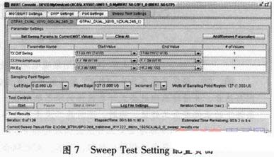

Sweep Test Setting(扫描测试)其配置页面如图7所示,以Rx Sampling Point来进行误码率测试定性分析信道质量为例,较为容易理解,当同定在某个采样点进行误码测试时,误码率达到E-10时,可判定信道质量良好。在整个UI范围内进行采样点的扫描测试时,误码率达到E-10的采样点越多,信号眼图的眼睛张得越大,距离模板的余量越大,信道质量越好。
