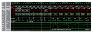

为了简单仿真8bit数据传输,首先进行复位,然后设置寄存器,再进行寄存器校验,无误之后进行8bit 数据传输,在tx上升沿发送数据,rx下降沿接收数据,仿真波形如图5所示。同理可以仿真64bit、128bit等 数据传输仿真波形。
图5. 8bit数据传输仿真波形
