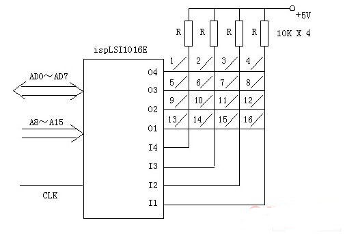

设计键盘时,如果采用软件扫描的方式,虽然硬件电路简单,但扫描会耗去CPU不少时间,降低系统的整体性能;如果采用接口芯片8279来管理键盘,虽可代替CPU完成对键盘的控制,减轻CPU的负担,但8279体积大且功能单一。所以,本系统采用复杂可编程逻辑器件(CPLD)来设计键盘的接口电路,完成对键盘的扫描工作,当有键按下时,则产生中断信号供CPU读取扫描码。除此之外,CPLD还可实现其它模块的接口电路以及完成地址译码等功能。
本系统采用4X4键盘,其硬件电路如图1:
图1 4X4 键盘框图
CPLD采用Lattice公司的ispLSI1016E-100L器件,该器件包括32个I/O引脚,4个专用引脚,集成密度为2000个PLD等效门,引脚至引脚的延迟为7.5ns,工作频率为100MHz。该器件由集总布线区(GRP)和万能逻辑块(GLB)构成,GLB通过GRP连接起来。

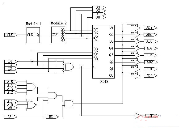

对复杂可编程逻辑器件(CPLD)内部逻辑功能的描述方式有多种,本系统采用了原理图输入与VHDL语言描述相结合的方式,这样可以发挥两者的优势,加快开发进程。设计时采用层次化设计,描述系统总体功能的最上层使用原理图输入,而原理图中的某些功能模块采用VHDL编写。实际原理图如图2:
图2 键盘逻辑实际原理图
上图中Module 1模块实现分频功能,CLK来自单片机80C196KC的CLKOUT脚,其周期为3个时钟振荡周期,占空比为33%。若单片机用16M晶振,其频率约为:16M/3=5.33M。Module 1 把频率降至约1K,Module 2模块以一秒的间隔使O3~O0依次循环输出低电平进行键盘扫描 。当有键按下时,I3~I0中有一个为低电平,异或门输出1个高电平脉冲,锁存键盘状态并向单片机申请中断。系统为键盘分配的地址空间为0xf100~0xf1ff,在此范围内可读取键盘的扫描码。
由于篇幅有限,以下只给出Module 2的VHDL语句,具体如下:

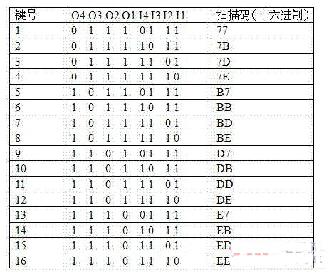

中断服务程序读取寄存器FD18中的扫描码,经过判断就可知道按下的是哪一个键,然后转入相应的程序进行处理。键号和扫描码的具体对应关系如表1:
表1 键号和扫描码对应表

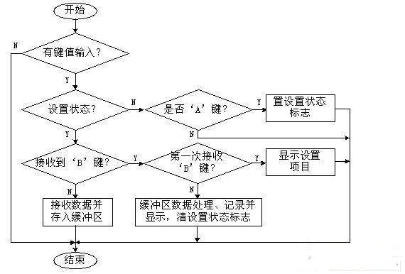

系统的一些基本参数可以通过键盘来设置或改变,每按下一键,CPLD扫描到键值后向CPU申请中断。CPU进入键盘管理中断程序后,读取、存储键值并置接收到键值标志。主程序识别到标志,对接收到的键值进行处理。
参数设置格式是:A**B**…*B。也就是说,按‘A’键进入设置状态,‘**’的组合表示设置项目,‘B’确认设置项目,‘**…*’所设置项目的数值,最后的‘B’是结束符,表示此次设置结束。设置步骤的软件处理流程如图3:
图3 系统参数设置处理流程图
