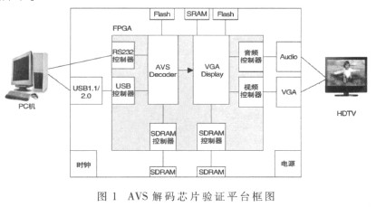

本验证平台以Altera公司的DE2多媒体开发平台为主体,在FPGA内嵌入Nios II软核处理器,结合Nios II可自定义CPU指令和用户外设的特点,配合PC机软件程序、VGA显示器以及自定义SDRM存储器端口控制模块,搭建出一个完整的视频解码芯片验证平台,如图1所示。
考虑到方便设计和占用资源少的原因,该验证平台仅用一块FPGA,故将其分为两部分来设计:视频解码部分和VGA显示部分。其中,视频解码部分可以独立完成视频码流解码过程,将输入的视频文件解码成YUV文件;同时,可将设计的AVS视频解码器的硬件模块载入,以验证硬件模块的功能,并且为分析所设计模块的性能参数提供可靠依据。VGA显示部分主要控制VGA显示器显示解码生成的YUV文件。这两部分构成了一个“视频解码—VGA显示”的完整的验证平台。

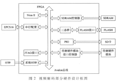

视频解码系统硬件设计框图如图2所示,采用一块Altera EP2C35F672C6 FPGA,它能提供丰富的内存资源和容量,以及新算法资源,增强时钟管理支持,其结构体系将使系统性能达到更高层次,扩大输入输出带宽,提高时钟频率、内存速度和数据处理速度。在FPGA上实现Nios II软核CPU、SDRAM、Flash、Timer、Epcs controller等模块相连。Nios II 软核CPU和其他IP模块之间通过Avalon片上总线相连,该总线规定了主部件和从部件之间进行连接的端口和通信的时序。该部分允许将设计的硬件模块或者AVS视频解码系统挂接到Avalon总线上,通过Nios II软核处理器的控制,与PC机中的软件解码程序协同工作,共同完成视频解码过程。同时还能够计算出其所占用资源以及加入硬件模块后所节省的时间,便于准确分析所验证硬件模块的性能参数。

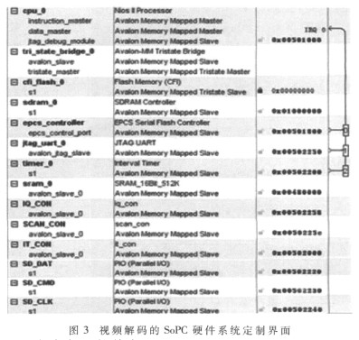

根据系统的功能要求和Nios II软核处理器的高度可配置性,通过硬件开发工具SoPC Builder定制的硬件系统框图如图3所。Nios II系统用CFI-Flash存储输入的视频频码流文件,SDRAM用作运行程序的内存。同时加入了SD卡,预留存储以后需要解码的大容量视频文件,生成的解码文件暂存在PC机上,这样极大地减少了片上RAM的使用率。
