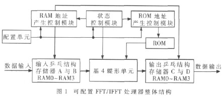

可配置FFT/IFFT 处理器整体结构如图1 所示。图中, 基4 蝶形单元主要完成输入的4 路并行计算。OFDM数字基带数据流需要高速连续处理[3], 故FFT 处理系统在输入、输出均采用了乒乓处理, 共需要4 组存储单元,一组存储单元需要4 块RAM;RAM 地址产生单元主要
生成存储单元写入及读出数据的地址, 数据选择模块主要完成了乒乓操作RAM 的数据选择;ROM 及其地址产生单元主要在控制单元的控制下将旋转因子送入蝶形单元, 配置单元控制不同点数的数据流操作及其相应地址配置。

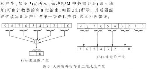

2.5 无冲突并行地址设计[4]
4路并行数据处理结构需要保证每次读取的一组数据分别存储在不同的RAM中,否则在数据读取时会产生地址冲突[5]。本设计中RAM地址采用二维地址,其中地址x表示每块RAM中数据地址,y表示数据来自RAM块的标号。
