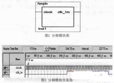

分频模块是FPGA设计项目中的基本模块之一。针对50MHz的时钟频率进行分频产生1MHz频率信号,分频模块如图2所示。
系统提时钟信号进入分频模块clock引脚,经过分频后得到信号从clk 1m输出。分频模块仿真结果如图3所示。
由图3可知,输入端的50MHz时钟信号被50分频后得到输出端的1MHz信号。

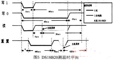

DS18B20采用一根I/O总线读写数据,因此它对读写数据位有严格的时序要求,如图5所示。
从分频模块的clk_1m输出1MHz到通信模块的clock作为时钟信号;根据DS18B20所遵循的初始化时序、读时序、写时序等通信协议将程序完成;将获取的12位的温度信号传送给下一个模块。

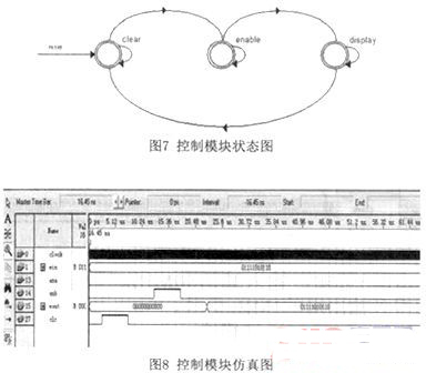

程序中设定了三个状态(清除clear、使能enable、显示display),当ena为‘1’时,状态从显示转到清除;ena为‘0’时,状态一直为显示,把输入数据win[11..1]从输出端口wout[11..1]输出到下一模块,之间的转换关系如图7所示。
控制模块仿真结果如图8所示。
图8中,clock输入为1 MHz信号,经过500分频后,得到频率为1kHz的信号clk lk,此时累加器cnt0为‘0’。当cnt0为‘1’时,系统状态由原来的清除状态转变为使能状态,此时enb为‘1’,cnt0进行累加;当cnt0=‘1’时,系统状态从使能状态转变到显示状态,系统就把win[11..1]输入的数据通过wout[11..1]输出到下一模块。

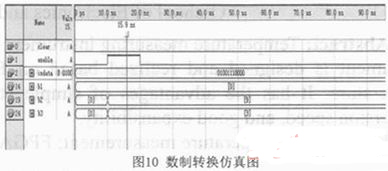

图9中,clear为清零输入端口,enable为使能输入端口,indata[11..1]为数据输入端口,b1『3..0]、b2[3..0]、b3[3..0]为三个输出端口。如果clear输入信号为‘1’时,程序将清除暂存寄存器中数据;反之则不清除。enable输入信号出现上升沿时,程序开始进行数制转换,并通过b1[3..0]、b2[3..0]、b3[3..0]端口将得到的十进制数输出到相应的显示模块中。数制转换模块仿真见图10。
由图10知,输入数据为“010011 10000”,clear端为低电平,当enable信号有上升沿时,数据开始转换。转换后数据为b1=0、b2=9、b3=3,符合设计值。

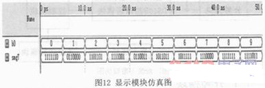

由图12可知,当输入为0时,输出为“1111110”;当输入为1时,输出为“0000110”;当输入为2时,输出为“1101101”;当输入为3时,输出为“1111001”等,在七段数码管上正好显示相同数字,表明所编写的程序正确。

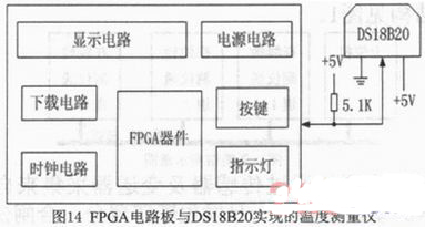

设计采用FPGA器件和DS18B20实现温度测量仪,FPGA电路板主要由FPGA器件、时钟电路、下载电路、电源电路、显示电路、指示灯和按键等构成。核心芯片采用ALTERA公司生产的CycloneII系列EP2C5T144C8芯片。在设计温度传感器部分时,由于DS18B20进行精确转换时需要I/O引脚保持大电流供电,这样对FPGA芯片引脚造成很大压力,所以要使DS18B20的VDD引脚接外部电源。电路框图如图14所示。

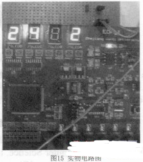

连接好DS18B20温度传感器电路,即可测量室内温度,实物电路图如图15所示。由实测知,当前室温为24.2℃。
