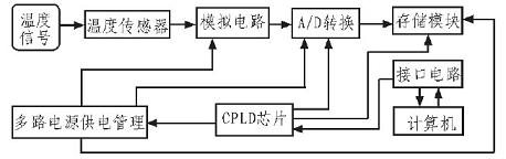

本次设计的温度测试系统,主要是利用CPLD来实现。温度传感器将外界温度信号转换为微弱的电压信号,通过模拟电路部分将输入信号进行放大和滤波,再经过A/D转化电路把模拟信号转换为数字信号,然后经过FIFO存入存储器,计算机通过接口电路对数据进行读取。温度测试系统的原理框图如图1所示。其中,A/D转换器、FIFO、存储器和电源管理模块都是由CPLD控制。
图1 键盘扫描电路VHDL描述流程图

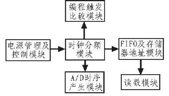

在本次设计中,控制部分主要由CPLD控制电路时序和工作模式的产生。控制功能图如图2所示,主要功能有:
1)电源管理及控制模块:该模块主要实现测试系统的电源管理及全局时钟控制,从而达到降低功耗和控制各信号初态的目的。
2)时钟分频模块:该模块主要实现对从晶体振荡器输出到CPLD的时钟进行分频,从而得到A/D转换器、存储器和FIFO需要的时序。
3)编程触发比较模块:该模块主要实现触发温度数字电平的编程,通过移位寄存器实现;数字比较部分是把A/D转换结果和所编温度数字电平值比较判断触发与否。
4)FIFO及存储器地址模块:该模块主要实现生成FIFO和存储器需要的地址,FIFO和存储器的数据读写。
5)A/D时序产生模块:该模块主要实现A/D转换器的CONVST/和读信号的时序生成。
6)读数模块:该模块主要实现读数接口的逻辑连接控制,接收计算机发送的脉冲信号,以完成数据传输的目的。
图2 控制功能图

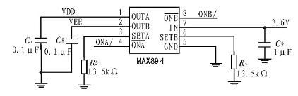

本系统中选用双通道电源开关芯片MAX894作为电源管理芯片,其供电范围为2.7~5.5 V,关断时消耗电流仅为0.1μA,两通道全部打开是消耗电流约为17 μA.在本次设计中MAX894芯片输入电源VCC=3.6 V,通过ONA/控制产生VDD=3.6 V,通过ONB/控制产生VEE=3.6V. ONA/ONB/低电平有效,由CPLD内部控制。如图3所示。
图3 温度控制系统电源管理模块

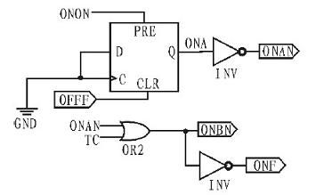

电源管理模块在CPLD内部的控制部分如图4所示,ONON和OFF是电路模块的开关,TC/是CPLD外接晶振的使能端,高电平有效。当电路上电后,ONON变为高电平,ONA变为高电平,ONAN变为低电平,电源管理模块的VDD输出有效,AD转换部分和存储模块部分开始工作。由于晶振此时处于工作状态,所以TC为低电平,ONBN也是低电平,电源管理部分的VEE输出有效。当存储器的存储空间存满后,晶振停止工作,TC变为高电平,ONBN也变为高电平,所以VEE输出无效,运算放大器部分关闭。此时电路处于微功耗状态,存储器处于待读数状态。当存储器中的数据被读出后,电路可以关闭。此时除了CPLD,所有器件均被关闭。
图4 电源管理模块逻辑控制图

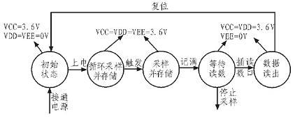

温度测试系统的工作流程规划为5个部分:接通电源的初始状态、上电后的循环采样状态、触发后的采样存储状态、采集完后的待读数状态、数据读出及数据处理状态。温度测试系统的状态转换图如图5所示。
图5 系统状态转换图

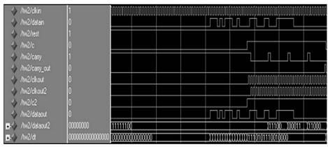

图6为测试系统的仿真时序图,通过多次软件仿真,得出正确的仿真结果,表明了本次设计的温度测试系统在理论上能够满足测试要求。
图6 系统时序仿真图

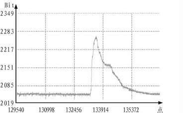

图7为实际温度测试结果图,通过VB软件处理得到。在此次实验中温度测试系统采集的数据曲线与所给环境温度的动态变化基本一致,表明本次设计的基于CPLD的温度测试系统能够可靠准确地采集数据信号。
图7 实测数据图
