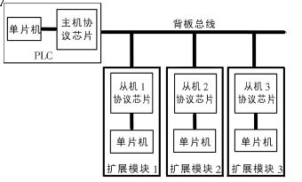

如图1 所示,基于背板总线的数据通信流程如下:
(1)PLC 主机的命令通过主机协议芯片发送到背板总线;(2)从机协议芯片把接收到的命令给扩展模块的单片机, 某一个扩展模块的单片机做出应答,通过从机协议芯片把应答数据送往背板总线;(3)主机协议芯片收到应答数据,并送往PLC主机的单片机。
图1 背板总线通信框图

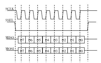

本设计定义背板总线采用类似SPI 串行通信的规格,用于通信的引线共4 根,包括时钟信号SCLK、片选信号SSEL、写数据引线MISO 和读数据引线MOSI;支持主机和从机同时收发数据,数据位格式如图2 所示,数据帧在SSEL 信号为低电平时传输。
图2 背板总线数据规格

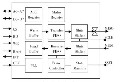

主机和从机协议芯片的内部结构框图相同,如图3 所示。
协议芯片内部有状态机控制器、帧控制器、移位寄存器、接收/发送FIFO 和读写缓存。单片机发送的周期性、非周期性数据帧,首先都写到写缓存,在发送FIFO 中进行排队发送,在SPI 时钟SCLK 的驱动下数据帧被转换为串行数据发送到背板总线;在SPI 时钟的作用下, 接收来自背板总线上的串行数据;在状态机和帧控制器的协调下,接收FIFO 中的有效数据帧被提取并放进读缓存区,等待单片机来读取,如果是非周期性数据则发中断信号通知单片机来取数据。读缓存中的周期性数据是可以覆盖的,新接收到的周期性数据直接覆盖旧的周期性数据,而非周期性数据是单独存放的,不能覆盖,由单片机读取并清除。
图3 协议芯片内部结构框图
协议芯片使得外接的单片机可以在空闲的情况下访问读缓存和写缓存,单片机不必频繁地通过中断技术处理周期性数据,也使得PLC 主机可以无等待地访问从机的周期性数据。

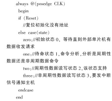

1)状态机设计。
协议芯片的顶层模块是状态控制器部分,协议芯片共有四个状态, 分别处理基于Verilog HDL 程序语言的状态机描述伪代码如下:

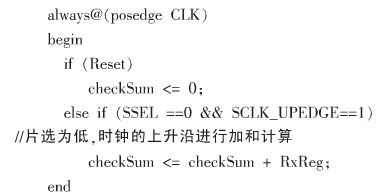

2)协议帧检测。
本协议芯片的帧校验和采用简单的加和形式进行,在接收一方,如果数据帧中有用数据的加和同后续的校验和字节相同,则协议是正确的,否则丢弃该帧。协议帧校验和计算的代码如下:

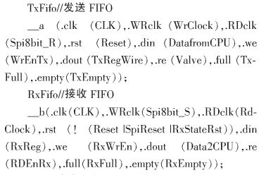

用Verilog HDL 语言实现的发送和接收FIFO控制器的实例代码如下:
