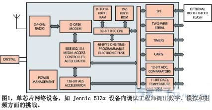

但如今并没有多少这么简单的SoC(图 1)。更多的情况下,芯片有几个或一群CPU 核和几种不同的处理器内核。某些外部控制器非常复杂,只用CPU对其进行模拟来观察结果,并不能对其有效诊断。还有多个时钟域,它们之间通常彼此并不同步。这样的芯片需要更有效的方法来调试。

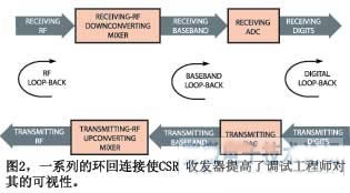

也可以将调试智能(相当于简单的网络分析仪)构建到一个模块中。环回路径可使用发射器和接收器来互相检查(图 2),有些电路可以抽取结果的模拟波形。“在我们千兆位PHY (物理层)设计中,我们在PHY 块中捕捉到了一些模拟信号,”Broadcom Hublitz 介绍说。
