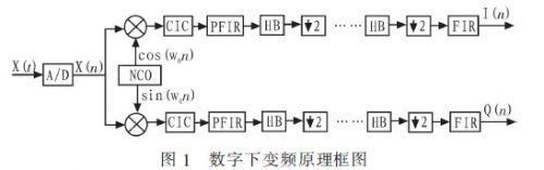

  实际中常用的DDC的实现框图如图1所示。

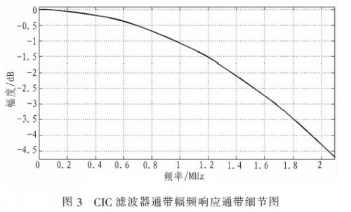

  在MATLAB中通过设置下抽因子,需要的通带截止频率等参数可以方便的设计出想要的CIC滤波器。下图为本次设计中设计出的CIC滤波器的幅频响应。
 通过将其通带细节图放大,可以发现在2.05 MHz处通带的衰减为4.508 dB。

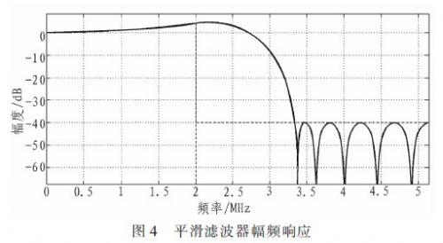

  PFIR存在的意义是它能够改善CIC滤波器带内平坦度较差的问题,因此,其带内的幅频响应的走势和CIC正好相反,从而在一定程度上平滑CIC滤波器通带内衰减的趋势。在设计好了上一级CIC滤波器的基础上,通过输入已经完成的上级滤波器参数在MATLAB中可以自动生成与其互补的PFIR滤波器,它的幅频响应如图4所示。

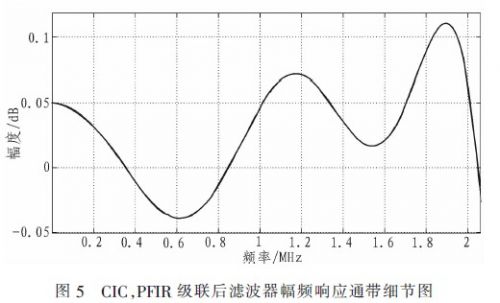

  通过将这里设计的PFIR滤波器与上节设计的CIC滤波器进行级联,级联后的滤波器的幅频响应较之于之前设计的CIC滤波器其通带性能有了很大的提高,级联前的CIC滤波器的通带波纹为4.508 dB,而级联后仅为0.11 dB将其通带细节图如图5所示。

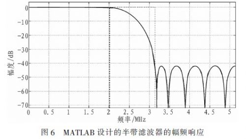

  综合考虑前方中提出的设计的要求,文中设计的HB滤波器的幅频响应如图6所示。

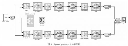

  将MATLAB与system generator集成后,由图1所示的原理框图,搭建了用于仿真的system generator模块,如图9所示。

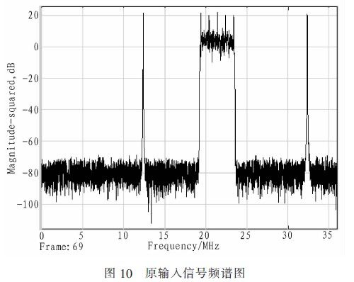

在输入端输入幅频响如下图所示的信号,其有用信号范围173~25.5 MHz。另外为了方便仿真结果的观察,又加入了2个大的噪声信号分别位于32.4MHz,12.4 MHz。

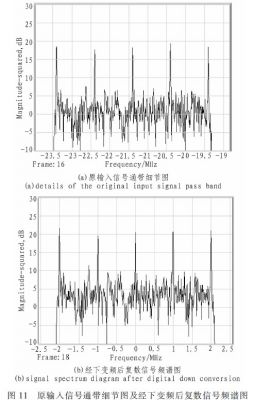

  将上图所示的信号送入DDC网络后,信号变成I/Q两路信号,将这两路信号组合成复数信号后得到的复数信号的频谱图如图11(a)所示。
  图11(a)为原输入信号的有用信号附近的细节图,而图11(b)为经过DDC网络后得到的复数信号的幅频响应图。由于simulink的频谱绘制工具显示刷新的问题它们看起来有了一点点的误筹,但是,也可以发现经下变频后的信号有效的恢复了原信号的频谱信息。它将原输入信号的负边频线性搬移到了以0频为中心的带宽为4.1MHz的频谱上来。
