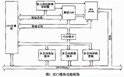

双口,既可以通过Multibus总线访问的存储器,又可以通过局部总线访问的存储器。双口RAM为硬件双口芯片,有两组独立的数据线、地址线和控制线。一组总线与主模块的局部数据、地址总线相连,另一组总线与Multibus数据、地址总线相连。主模块可以像读写局部RAM一样访问双口RAM,多总线上其他主设备也可通过该主模块的总线接口对双口RAM进行读写。两条数据总线也可以同时对某一存储单元进行访问。双口模块功能框图如图1所示。

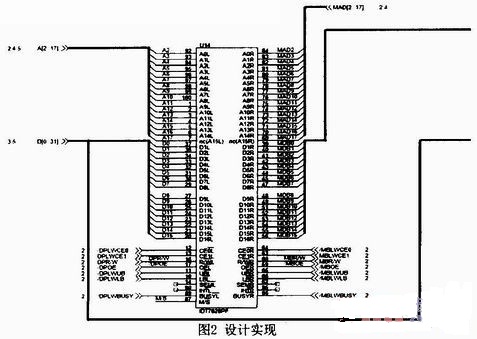

在本设计中采用的双口存储器芯片为RAMIDT7027S25PF,是IDT公司研制的32k×16位的双口静态RAM。计算机主模块可以通过Local bus接口或Multibus接口对双口RAM进行读写。两组数据总线也可以同时对某一存储单元进行访问,而不产生竞争现象。设计实现如图2所示。
在双口RAM的两套控制线中,各有一个BUSY引脚。当两端的CPU对双口RAM的不同地址单元存取时,BUSYL=H、BUSYR=H,可正常存储;当两端的CPU对双口RAM同一地址单元存取时,哪个端口的存取请求信号出现在后,则其对应的BUSY=L,禁止其存取数据;在无法判定两个端口存取请求信号出现的先后顺序时,控制线BUSYL、BUSYR只有一个为低电平。这样,就能够保证对应于BUSY=H的端口能进行正常存取,对应于BUSY=L的端口不能存取,从而避免了两个CPU同时竞争地址资源而引发错误的可能。具体逻辑和电状态关系见表1。

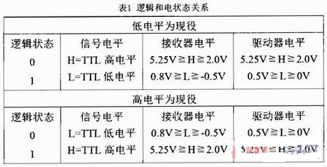

(1)输入、输出匹配问题。Multibus总线上所有信号都是低电平为现役的。器件输入输出电平在特定电压范围内为逻辑0或为逻辑1。
