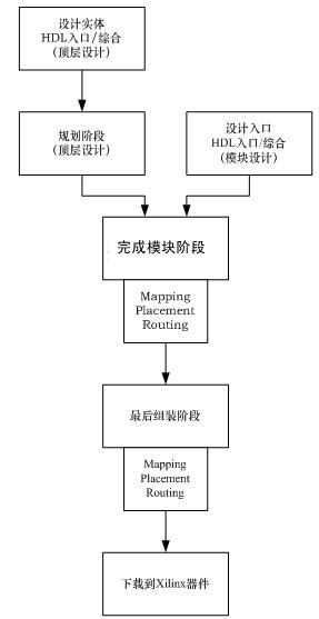

模块化设计方法使用Xilinx公司的ISE软件设计工具,常用HDL语言作为设计输入,顶层模块描述设计的全局逻辑,包括设计的输入/输出、所有子模块 的黑盒子(Black Box)声明以及子模块之间的连接关系。所谓黑盒子声明是指在顶层模块中仅仅对子模块进行端口描述与信号属性声明,并不包含任何实际逻辑和时序关系的描 述。子模块通常也使用HDL语言描述,分别设计出各子模块的逻辑实体并综合所设计的子模块。由于子模块的输入/输出并不是整个设计的外部接口,所以在综合 过程中应禁止子模块插入I/O端口,而仅在综合顶层模块时才插入I/O端口。最后将所有子模块的实现结果和顶层的实现结果有机地组织起立,完成整个设计的 实现。图2是基于模块化设计方法的流程。

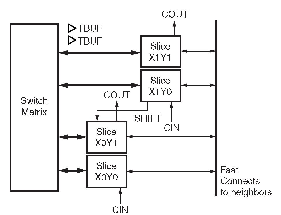

采用模块化设计方法实现FPGA的动态部分重构,首先进行模块划分,将设计的固定逻辑即运行过程中不需要更改的逻辑划分到固定模块,将需要更改的部分划分到可重构模块中。其次模块的放置位置和大小也有限制,必须遵循一定的规则[5]: 可重构模块的高度和器件的高度一致,从图1中可以直观地认为模块必须包含整个配置列;可重构模块的宽度最小是4个Slice(一个CLB包含两个完全相同 的Slice),并且必须为4个Slice的倍数;如果可重构模块位于器件的最左边或是最右边的Slice列,则所有位于器件边缘的IOBs将作为可重构 模块的资源;为了减少设计的复杂度,可重构模块的数量应该尽量少等。

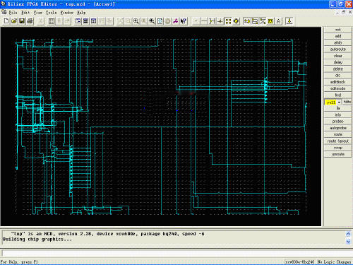

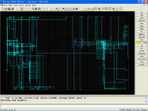

图3和图4是FPGA部分重构前后的整个设计的物理实现,图中左半部分为固定模块区域,右半部分为可重构模块区域。从两图中可知在部分重构前后可重构模块区域内布线发生变化,而固定模块区域内布线没有发生变化。
图3  fix和reconfig_a整体设计的物理实现结果
图4  fix和reconfig_b整体设计的物理实现结果
