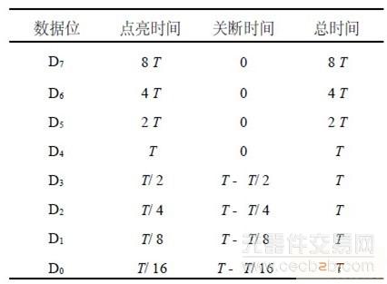

  以8 位“19场扫描”理论为例,所谓逐位点亮,即从一个字节数据中依次从低位到高位或者从高位到低位提取出一位数据,分8 次点亮对应的像素,每一位对应的点亮时间与关断时间的占空比不同。如果点亮时间从低位到高位依次倍增,则合成的点亮时间将会有256 种组合。定义D0 位对应的点亮时间加上关断时间为一个时间单位,设为T ,可得表1 所示各位的点亮与关断时间。
  表1 “19场扫描”显示时各位的点亮与关断时间
  在实际设计中, T也是对LED 显示屏进行一次串行数据更新所需要的时间。表1 所示的总时间是T 的整数倍,所以每个数据位所占用的总时间可以通过刷新一次屏幕数据来进行定时。在进行LED显示屏设计时,整个显示屏中LED 的亮与灭可以通过总控线EN 控制,当点亮时间&ge;1 T时,EN 控制显示屏处于常亮状态,而当点亮时间< 1 T 时,可以通过控制EN 产生相应占空比的控制波形来实现相应位的亮度控制。可见,利用“19场扫描”原理,在串行移位时钟和屏体具体规格确定的情况下,其刷新率也就被确定了,并且具有固定的发光效率&eta;。

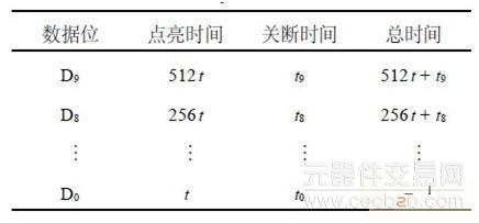

  &eta; =6 点亮时间6 总时间&asymp; 16 T19 T&asymp; 84 % (1)由灰度显示的原理可以知道,能否实现灰度显示,决定于各个数据位的点亮时间从低位到高位是否以2 的倍数递增,而关断时间的长短只会影响发光效率的大小。在进行系统设计时,使用了8~10 位的非线性灰度校正,因此需要实现10位灰度扫描控制。定义“t”为点亮时间的一个时间单位,则可得表2 所示的时间分配。如果定义数据为“1”有效(点亮) “, 0”无效(熄灭) ,当输入数据从000H 到3FFH 变化时,点亮时间在0t~1 023t 变化,而亮度控制总时间则保持不变,从而实现了10 位占空比控制,采用这种灰度控制方法可以实现1 024 级的灰度显示。与“19 场扫描”原理不同,本文控制点亮的时间不是通过屏幕刷新来实现,而是采用单独的计数器来进行计时控制的。

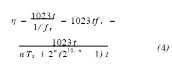

  这里LED 的发光效率可以用式(4) 表示。
  从式(3) 可知,当串行移位时钟频率一定,即Ts 确定的情况下,刷新率f r 与单位时间t 成反比。而式(4) 表明,发光效率&eta;和单位时间t 成正比。可见,刷新率和发光效率成反比关系,提高刷新率的同时必然要牺牲发光效率。因此,采用上述扫描方式,设计者可以根据实际应用环境和客户的要求在刷新率和发光效率两者之间进行适当的调整。
  如果要求系统的全彩灰度控制符合“19 场原理”的显示效果,则由表2 可得表3 所示的关断时间t0 ~t9 的值。结合表3 中t0 ~ t9 的值,对表2中总时间各项进行求和,便可得总时间为Ta =1 152t ,根据1 152t = 1/ f r 可得到t 值。

  表4 对n 进行穷举计得到单位时间t 的值根据式(4) ,可计算得到发光效率&eta; = 1023tf r = 1023 ×71780 ×10- 6 s ×120Hz = 9515 %

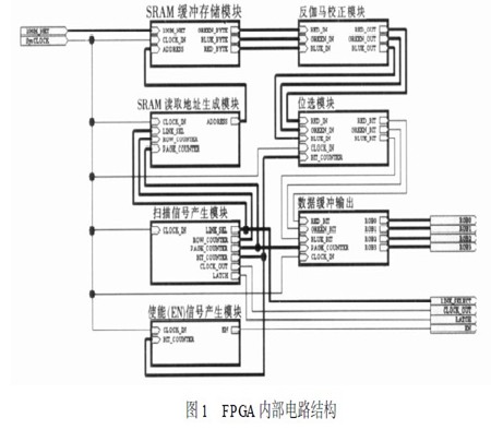

  视频图像信号频率高、数据量大,要求实时处理,加之全彩大屏幕LED 控制器实现的数字逻辑相当复杂,采用CPLD/ FPGA 设计控制电路,可以简化系统结构,便于调试。本文设计的扫描控制器应用于大屏幕全彩LED 脱机视频播放系统中。其中涉及到视频信号的存储和读取、视频数据的传输和接收、灰度显示控制电路、LED 点阵显示驱动电路等。本文主要对灰度显示控制电路进行讨论,控制对象为以红、绿、蓝三色LED 组成的全彩静态显示屏。实现灰度显示控制器的FPGA 内部电路结构如图1 所示。
  在LED 显示屏扫描控制电路中,FPGA 是其中最主要的逻辑控制器件,主要实现视频数据接收、非线性灰度校正和扫描信号产生功能。FP2GA 内部各个电路模块相互协调运作,将数据输入和显示输出连接起来,实现L ED 显示屏的全彩视频播放。

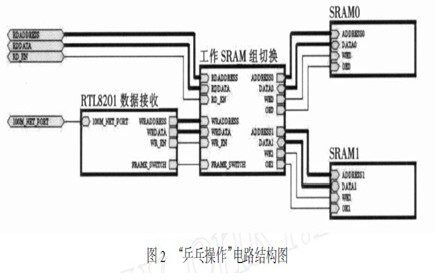

  为了使视频播放连续平滑,在数据接收过程中不能打断显示,这里采用两组SRAM 进行“乒乓操作”,使显示数据的接收存储和读取能够同时进行, 从而实现视频数据流的无缝缓冲和处理 , 如图2 所示。换帧信号FRAME _SWITCH 是用来切换工作SRAM 组的,该信号决定两组SRAM 哪一组处于读状态,哪一组处于写入状态。RTL8201 数据接收模块建立MII 接口,实现与RTL8201 的接口,把MII 接口传送过来的半字节数据转换成为24 位RGB 数据,然后存储在SRAM 里。RTL8201 每接收完一帧显示数据,则对换帧信号FRAME_ SWITCH 进行求反,将两组SRAM 的读写位置切换过来,使显示屏显示最新接收到的帧数据,从而实现换帧操作。
  由于LED 显示屏包含4 列相互独立的显示模块,因此扫描控制电路需要提供4 路RGB 数据输出接口, 在图1 中表示为RGB0 ~ RGB3 。
  CLOCK_OUT 为移位时钟信号输出端口,RGB0~RGB3 在该时钟的上升沿有效,各个端口的红、绿、蓝三色显示数据通过时钟脉冲信号分别逐位移入驱动芯片的显示缓存。LA TCH 信号为串行数据输出结束后需要进行显示刷新时的锁存脉冲。EN 为灰度控制信号,当EN 有效时,L ED 可以随输入数据的0 、1 状态熄灭或者点亮,其有效时间宽度对应为表2 所示的点亮时间。
  EN 信号产生模块为实现灰度图像显示的重要模块,该模块将输入的位计数值转换成为对应位的点亮时间,并进行相应时间长度的亮度控制。

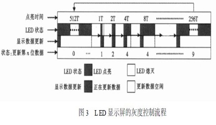

  由于驱动板中驱动芯片有二级缓存功能,所以更新数据和点亮L ED 这两个控制过程可以部分重叠,从而得到图3 所示的LED显示屏灰度控制流程。更新第0 位数据时点亮时间为512 T 、更新第1 位数据时点亮时间为1 T ...依次类推,更新第n 位数据时,控制点亮的时间为上一次所更新的位所需要的点亮时间。
